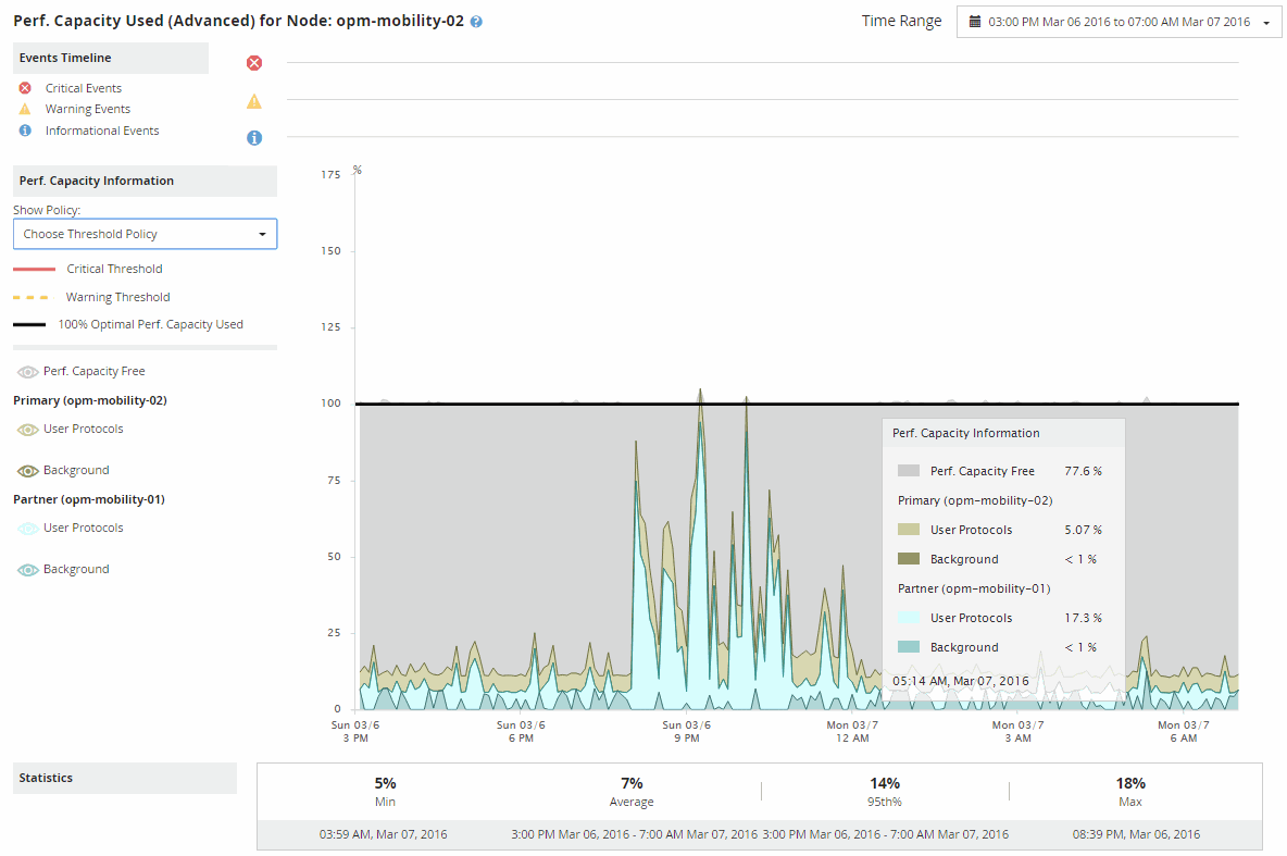

Das detaillierte Diagramm „Verwendete Leistungskapazität – Aufschlüsselung“ zeigt die für den primären Knoten und den Partnerknoten verwendete Leistungskapazität. Außerdem wird die Menge der freien Leistungskapazität auf dem geschätzten Übernahmeknoten angezeigt. Mithilfe dieser Informationen können Sie feststellen, ob bei einem Ausfall des Partnerknotens möglicherweise ein Leistungsproblem auftritt.
Das Aufschlüsselungsdiagramm zeigt nicht nur die gesamte für die Knoten genutzte Leistungskapazität an, sondern unterteilt die Werte für jeden Knoten auch in Benutzerprotokolle und Hintergrundprozesse.

  4. Im *Perf. Wählen Sie im Diagramm „Kapazitätsnutzung“ die Option „Aufschlüsselung“ und klicken Sie auf „Zoom-Ansicht“.
    Das detaillierte Diagramm für Perf. Die verwendete Kapazität wird angezeigt.
    Ein UI-Screenshot
  5. Bewegen Sie den Cursor über das detaillierte Diagramm, um die Informationen zur genutzten Leistungskapazität im Popup-Fenster anzuzeigen.
    Die Perf. Der Prozentsatz der freien Kapazität ist die auf dem geschätzten Übernahmeknoten verfügbare Leistungskapazität. Es gibt an, wie viel Leistungskapazität nach einem Failover auf dem Übernahmeknoten übrig bleibt. Wenn der Wert 0 % beträgt, führt ein Failover dazu, dass die Latenz auf dem Übernahmeknoten auf ein inakzeptables Niveau ansteigt.
