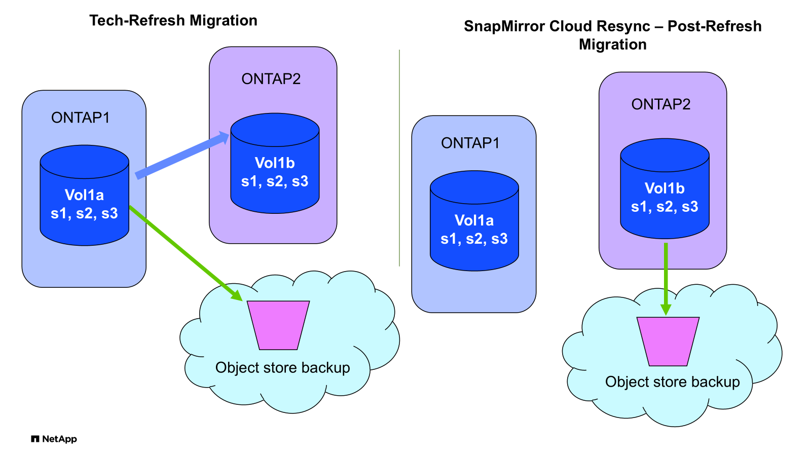

So funktioniert BlueXP backup and recovery SnapMirror to Cloud Resync
Bei einer technischen Aktualisierung oder der Migration von Volumes von einem ONTAP Cluster zu einem anderen ist es wichtig, dass Ihre Backups weiterhin ohne Unterbrechung arbeiten. BlueXP  SnapMirror für Backup und Recovery in die Cloud Resync hilft dabei, da Ihre Cloud-Backups auch nach einer Volume-Migration konsistent bleiben.
Hier ein Beispiel:
Stellen Sie sich vor, Sie haben ein lokales Volume namens Vol1a. Dieses Volume verfügt über drei Snapshots: S1, S2 und S3. Diese Snapshots sind wie Wiederherstellungspunkte. Vol1 wird bereits über SnapMirror to Cloud (SM-C) in einem Endpunkt eines Cloud-Objektspeichers gesichert. Bisher wurden jedoch nur S1 und S2 im Objektspeicher gesichert.
Jetzt möchten Sie Vol1 zu einem anderen ONTAP-Cluster migrieren. Hierzu erstellen Sie eine SnapMirror Logical Replication (LRSE)-Beziehung zu einem neuen Cloud-Volume namens Vol1b. Dadurch werden alle drei Snapshots – S1, S2 und S3 – von Vol1a nach Vol1b übertragen.
Nach Abschluss der Migration haben Sie die folgende Einrichtung:
  • Die ursprüngliche SM-C-Beziehung (Vol1a → Object Store) wird gelöscht.
  • Die LRSE-Beziehung (Vol1a → Vol1b) wird ebenfalls gelöscht.
  • Vol1b ist jetzt Ihr aktives Volume.
An diesem Punkt möchten Sie weiterhin das Backup von Vol1b am gleichen Cloud-Endpunkt fortsetzen. Aber anstatt ein vollständiges Backup von Grund auf neu zu starten (was Zeit und Ressourcen beanspruchen würde), verwenden Sie SnapMirror zu Cloud Resync.
So funktioniert die Resynchronisierung:
  • Das System sucht nach einem gemeinsamen Snapshot zwischen Vol1a und Objektspeicher. In diesem Fall haben beide S2.
  • Aufgrund dieses gemeinsamen Snapshots muss das System nur die inkrementellen Änderungen zwischen S2 und S3 übertragen.
Das bedeutet, dass nur die neuen Daten, die nach S2 hinzugefügt wurden, an den Objektspeicher gesendet werden, nicht an das gesamte Volume.
Dadurch wird verhindert, dass bereits gesicherte Daten erneut gesendet werden, Bandbreite eingespart wird und die Backup-Kette nach der Migration reibungslos weiterläuft.
