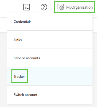

  1. Wählen Sie im NetApp Console Workloads und dann Administration aus.
  2. Wählen Sie im Administrationsmenü Tracker aus.
  3. Zeigen Sie in Tracker Aufgaben an oder verwenden Sie die Filter bzw. die Suche, um die Ergebnisse einzugrenzen. Sie können auch einen Bericht aller Vorgänge herunterladen, indem Sie CSV exportieren auswählen.
