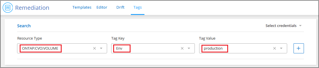

  3. Wählen Sie im Feld „Resource Type“ die Ressource aus, beispielsweise ONTAP:CVO:VOLUME, um alle Cloud Volumes ONTAP Volumes zu durchsuchen.
  4. Wählen Sie im Feld „Tag Key“ das Tag aus, zum Beispiel Env, um die Suche auf Volumes mit dem Tag „Env“ einzuschränken.
  5. Wählen Sie im Feld Tag Wert den Schlüsselwert aus, zum Beispiel Produktion, um die Suche auf Volumen mit dem Tag-Namen "Env" und dem Tag-Wert "Produktion" einzuschränken.
    Ein Screenshot zur Auswahl eines einzelnen Satzes von Suchkriterien, um eine Ressource mit einer bestimmten Tag-Taste und einem Tag-Wert zurückzugeben.

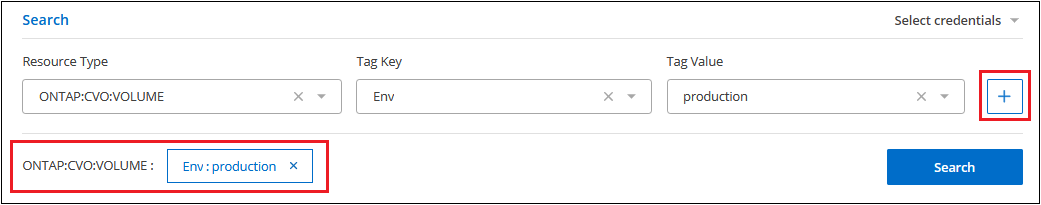

  6. Klicken Sie auf das So fügen Sie diese Suchkriterien zum Suchbereich hinzu.
    Ein Screenshot der Tag-Suchkriterien, die der Suchzeile hinzugefügt wurden.

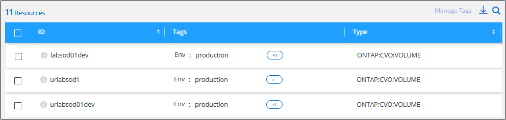

  7. Wenn Sie mit Ihrer Suche fertig sind, klicken Sie auf Suche und die Suchergebnisse werden im Abschnitt Ressourcen angezeigt.
    Ein Screenshot der Ergebnisse für Ressourcen, die den Kriterien für die Tag-Suche entsprechen.

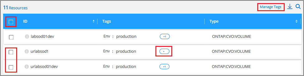

  2. Wählen Sie die Ressource oder Ressourcen aus, die Sie markieren möchten.
    • Wenn Sie alle Ressourcen auf der Seite auswählen möchten, aktivieren Sie das Kontrollkästchen in der Titelzeile ().
    • Wenn Sie mehrere Ressourcen auswählen möchten, aktivieren Sie das Kontrollkästchen für jede Ressource ().
    • Um eine einzelne Ressource auszuwählen, klicken Sie auf das Plus-Taste Symbol für die Ressource.
      Ein Screenshot, in dem die Auswahl einer einzelnen Ressource, mehrerer Ressourcen oder aller Ressourcen dargestellt wird.

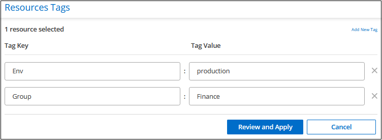

  3. Klicken Sie auf Tags verwalten und das Dialogfeld „Resource Tags“ wird angezeigt. In diesem Dialogfeld werden alle vorhandenen Tags angezeigt.
    Ein Screenshot, in dem das Dialogfeld „Ressourcen-Tag“ angezeigt wird, in dem Sie die derzeit zugewiesenen Tags anzeigen und neue Tags hinzufügen können.
  4. Klicken Sie auf Neues Tag hinzufügen, und im Dialogfeld wird ein leerer Tag-Schlüssel und eine Zeile für Tag-Wert angezeigt.
  5. Geben Sie die Tag-Taste und den Tag-Wert ein. Fügen Sie zu diesem Zeitpunkt weitere Tags hinzu, wenn Sie weitere Tags für diese Ressource wünschen, und klicken Sie dann auf Überprüfen und Anwenden.
  6. Wenn Ihre Änderungen auf der Seite reviewing korrekt aussehen, klicken Sie auf Speichern und das neue Tag wird der Ressource oder allen ausgewählten Ressourcen hinzugefügt.

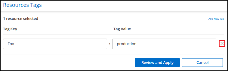

    Ein Screenshot, in dem das Löschen eines Tags aus einer Ressource oder mehreren Ressourcen angezeigt wird.
  4. Klicken Sie auf das Für das Tag-Schlüssel-/Wertpaar, das Sie löschen möchten und die Zeile entfernt wird, klicken Sie dann auf Überprüfen und Anwenden.
  5. Wenn Ihre Änderung auf der Seite reviewing korrekt aussieht, klicken Sie auf Speichern und das Tag-Schlüssel-/Wertpaar wird aus der Ressource oder aus allen ausgewählten Ressourcen entfernt.
