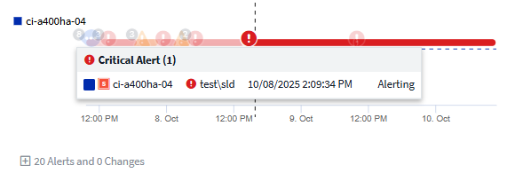

Warnungen im Abschnitt „Leistung“
Warnungen werden auch im Abschnitt „Leistung“ einer Asset-Landingpage angezeigt und geben die Uhrzeit und Dauer der Warnung sowie die Monitorbedingung an, die sie ausgelöst hat. Bewegen Sie den Mauszeiger über einen Warnhinweis, um Details zu dem Warnhinweis anzuzeigen.
