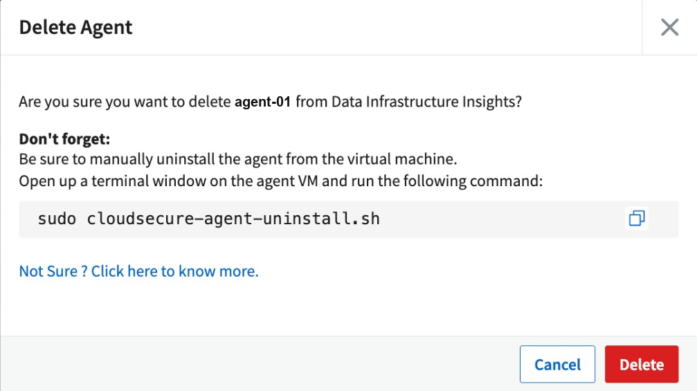

Vorgehensweise A: Einen verbundenen Agent löschen
1. Workload Security > Collectors > Agents auswählen und dann den Agentennamen wählen, um die Details zu öffnen.
2. Jeden für den Agenten aufgeführten Datensammler verschieben oder löschen. Um weiterhin denselben Speicher zu erfassen, kann der Sammler stattdessen einem anderen Agenten zugewiesen werden, anstatt ihn zu löschen.
3. Jeder für den Agenten aufgeführte Benutzerverzeichnissammler wird verschoben oder gelöscht.
4. Zurück zu Workload Security > Collectors > Agents.
5. Das Optionsmenü für den Agent auswählen und anschließend Löschen wählen.
6. Die Löschung wird im Dialogfeld „Agent löschen“ bestätigt.
7. Die Agentensoftware auf dem Host deinstallieren, wie in „Uninstall the Agent software“ beschrieben.
Dialogfeld zum Löschen eines Agenten, das das Löschen eines Beispiel-Agenten bestätigt und den Befehl anzeigt, mit dem die Agentensoftware vom Host deinstalliert wird.,title="Delete Agent confirmation dialog",width=1007,height=562
*Wenn im Dialogfeld die Meldung „Cannot Delete Agent“ angezeigt wird, ist diesem verbundenen Agent noch mindestens ein Data Collector oder User Directory Collector zugewiesen. Die verbleibenden Collector müssen entfernt werden, danach kann es erneut versucht werden. Zuerst sollte die Agents-Seite aktualisiert werden, falls sie gerade entfernt wurden.

Die Agentensoftware deinstallieren
Durch das Löschen eines Agenten in Workload Security wird dessen Cloud-seitige Konfiguration entfernt. Die Software wird dadurch nicht vom Host deinstalliert, daher ist eine separate Deinstallation erforderlich, wenn der Host außer Betrieb genommen wird.
1. Eine Terminal-Sitzung auf dem Agent-Host öffnen.
2. Den Deinstallationsbefehl ausführen und bei Aufforderung „y“ eingeben.
sudo cloudsecure-agent-uninstall.sh
Das Deinstallationsprogramm beendet und deaktiviert den Agent-Dienst und entfernt das Installationsverzeichnis. Für eine Deinstallation ohne Bestätigungsabfrage kann die Option -n hinzugefügt werden.
