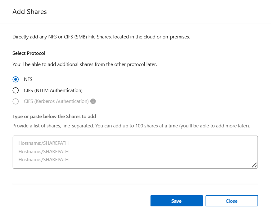

  4. Wählen Sie das Protokoll für die Dateifreigaben aus, die Sie hinzufügen.
    Ein Screenshot des Modals zum Hinzufügen von Freigaben, der Optionen zum Auswählen von Protokollen und Freigaben zeigt
    1. Wenn Sie CIFS-Freigaben mit NTLM-Authentifizierung hinzufügen, geben Sie die Active Directory-Anmeldeinformationen ein, um auf die CIFS-Volumes zuzugreifen. Obwohl schreibgeschützte Anmeldeinformationen unterstützt werden, wird empfohlen, den Vollzugriff mit Administratoranmeldeinformationen zu gewähren. Wählen Sie Speichern.
  5. Fügen Sie die Dateifreigaben hinzu, die Sie scannen möchten (eine Dateifreigabe pro Zeile). Wählen Sie dann Weiter.
    Wenn Sie Dateifreigaben zu einem bereits konfigurierten Protokoll hinzufügen, sind keine Änderungen erforderlich.
    Wenn Sie Dateifreigaben mit einem zweiten Protokoll hinzufügen, stellen Sie sicher, dass Sie die Authentifizierung ordnungsgemäß konfiguriert haben, wie im"Voraussetzungen" .
  5. Fügen Sie die Dateifreigaben hinzu, die Sie scannen möchten (eine Dateifreigabe pro Zeile), und verwenden Sie dabei das Format <host_name>:/<share_path> .
