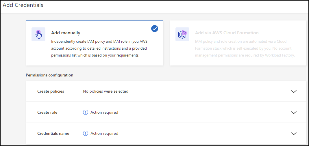

  4. Wählen Sie auf der Seite Anmeldeinformationen hinzufügen die Option Manuell hinzufügen aus und verwenden Sie anschließend die folgenden Schritte, um jeden Abschnitt unter Berechtigungskonfiguration auszufüllen.
    Ein Screenshot, der die Elemente zeigt, die Sie für jeden Satz von Anmeldeinformationen manuell definieren müssen.
Schritt 1: Auswahl der Workload-Funktionen und Erstellen der IAM-Richtlinien
In diesem Abschnitt erfolgt die Auswahl, welche Workload-Funktionen mit diesen Anmeldeinformationen verwaltet werden können und welche Berechtigungen für jeden Workload aktiviert werden. Die Richtlinienberechtigungen für jeden ausgewählten Workload müssen aus der Codebox kopiert und in der AWS Management Console des AWS-Kontos eingefügt werden, um die Richtlinien zu erstellen.

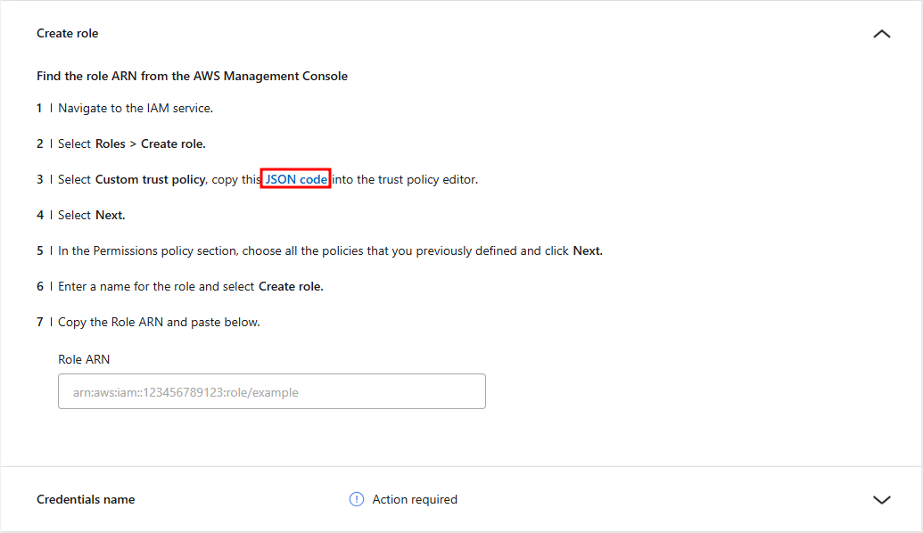

Schritt 2: Erstellen der IAM-Rolle, die die Richtlinien verwendet
In diesem Abschnitt erfolgt die Einrichtung einer IAM-Rolle, die Workload Factory übernimmt und die die soeben erstellten Berechtigungen und Richtlinien umfasst.
Ein Screenshot, der zeigt, welche Berechtigungen Teil der neuen Rolle sind.
Schritte
  1. Auf der Seite „Anmeldeinformationen hinzufügen“ in Workload Factory unter „Berechtigungskonfiguration“ die Option „Rolle erstellen“ erweitern.
  2. JSON code auswählen, um die Richtlinie zu kopieren.
  3. In der AWS Management Console erfolgt die Auswahl von Rollen > Rolle erstellen.
  4. Unter Vertrauenswürdiger Entitätstyp die Option Benutzerdefinierte Vertrauensrichtlinie auswählen.
  5. Den aktuellen Inhalt im Textfeld durch den JSON-Code ersetzen, der in Schritt 2 kopiert wurde.
  6. Weiter auswählen.
  7. Im Abschnitt „Berechtigungsrichtlinien“ erfolgt die Auswahl aller zuvor definierten Richtlinien; anschließend wird Weiter ausgewählt.
  8. Für die Rolle einen Namen eingeben und Create role auswählen.
  9. Die Role ARN kopieren.
  10. Zurück zur Seite „Anmeldeinformationen hinzufügen“ in Workload Factory und anschließend den Role ARN in das Feld Role ARN einfügen.

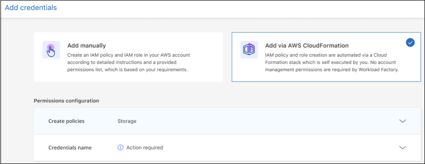

Schritte
  1. Melden Sie sich bei der "NetApp Console" an.
  2. Die Auswahl erfolgt im Menü Das Hamburger-Menüsymbol wird für die Navigation zu Workloads, dem Menüpunkt für Workload Factory, verwendet, Administration > Anmeldeinformationen.
  3. Auf der Seite „Anmeldeinformationen“ ist die Option Anmeldeinformationen hinzufügen auszuwählen.
  4. Die Option Über AWS CloudFormation hinzufügen auswählen.
    Ein Screenshot, der die Elemente zeigt, die definiert werden müssen, bevor CloudFormation zum Erstellen der Anmeldeinformationen gestartet werden kann.
  5. Unter Richtlinien erstellen werden alle Workload-Funktionen aktiviert, die in diese Anmeldeinformationen aufgenommen werden sollen, und für jeden Workload wird ein Berechtigungslevel ausgewählt.
    Sie können später zusätzliche Funktionen hinzufügen, wählen Sie also nur die Workloads aus, die Sie derzeit einsetzen und managen möchten.
  6. Optional: Mit Automatische Berechtigungsprüfung aktivieren wird geprüft, ob Sie über die erforderlichen AWS-Kontoberechtigungen verfügen, um Workload-Operationen abzuschließen. Durch Aktivieren der Prüfung wird Ihren Berechtigungsrichtlinien die iam:SimulatePrincipalPolicy Berechtigung hinzugefügt. Der Zweck dieser Berechtigung besteht ausschließlich in der Bestätigung von Berechtigungen. Sie können die Berechtigung nach dem Hinzufügen von Anmeldeinformationen entfernen, wir empfehlen jedoch, sie beizubehalten, um die Erstellung von Ressourcen bei teilweise erfolgreichen Operationen zu verhindern und eine erforderliche manuelle Ressourcenbereinigung zu vermeiden.
  7. Unter Name der Anmeldeinformationen wird der Name angegeben, der für diese Anmeldeinformationen verwendet werden soll.
  8. Hinzufügen der Anmeldeinformationen aus AWS CloudFormation:

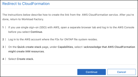

    1. Nach Auswahl von Hinzufügen (oder Weiterleiten zu CloudFormation) wird die Seite „Weiterleiten zu CloudFormation“ angezeigt.
      Ein Screenshot, der zeigt, wie der CloudFormation Stack erstellt wird, um Richtlinien und eine Rolle für Workload Factory Anmeldeinformationen hinzuzufügen.
    2. Wenn Sie Single Sign-On (SSO) mit AWS verwenden, sollten Sie sich vor der Auswahl von Continue in einer separaten Browser-Registerkarte bei der AWS Console anmelden.
      Die Anmeldung sollte bei dem AWS-Konto erfolgen, in dem sich das FSx for ONTAP Dateisystem befindet.
    3. Auf der Seite „Weiterleiten zu CloudFormation“ wählen Sie Weiter aus.
    4. Auf der Seite „Quick create stack“ erfolgt unter „Capabilities“ die Auswahl von „Ich bestätige, dass AWS CloudFormation IAM-Ressourcen erstellen kann“.
    5. Create stack auswählen.
    6. Nach der Rückkehr zu Workload Factory lässt sich auf der Seite „Anmeldeinformationen“ überprüfen, ob die neuen Anmeldeinformationen gerade verarbeitet werden oder bereits hinzugefügt wurden.
