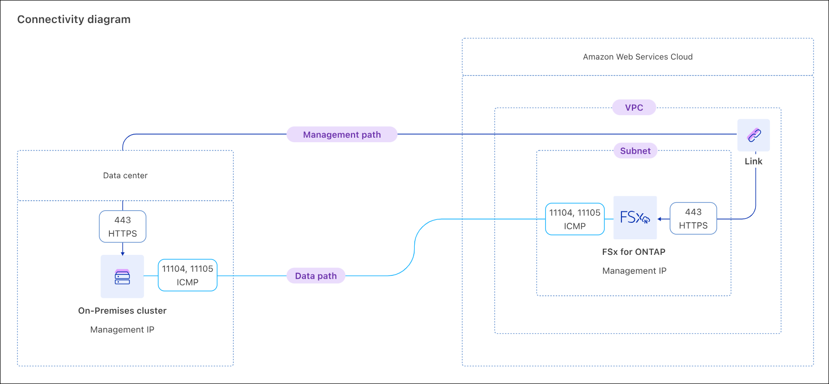

  • On-premises ONTAP Version 9.8 oder höher.
  • Die Konnektivität zeigt das folgende Diagramm.
    Screenshot, der zeigt, wie ein ONTAP Cluster vor Ort für den Managementpfad und Datenpfad mit Amazon Web Services Cloud verbunden sein sollte
