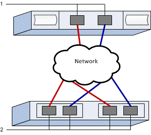

Die Abbildung zeigt einen Host, der mit einem E-Series Storage-Array verbunden ist, das durch VLANs und/oder separate Subnetze getrennt ist. Ein VLAN/Subnetz ist durch die blaue Linie gekennzeichnet, das andere VLAN/Subnetz durch die rote Linie. Jedes VLAN/Subnetz enthält mindestens einen Initiator-Port und die Hälfte der Ziel-Ports. Die Anzahl der Host- und/oder Controller-Ports variiert je nach Anzahl der Netzwerkschnittstellen und dem Controller-Modell. Möglicherweise stehen mehr Ports zur Verfügung, bis zu 6 pro Controller.
