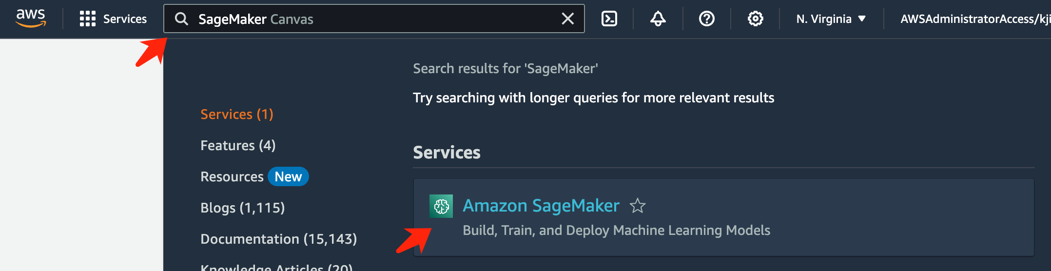

  1. Öffnen Sie die AWS-Konsole. Suchen Sie im Suchfeld nach SageMaker und klicken Sie auf den Dienst Amazon SageMaker.

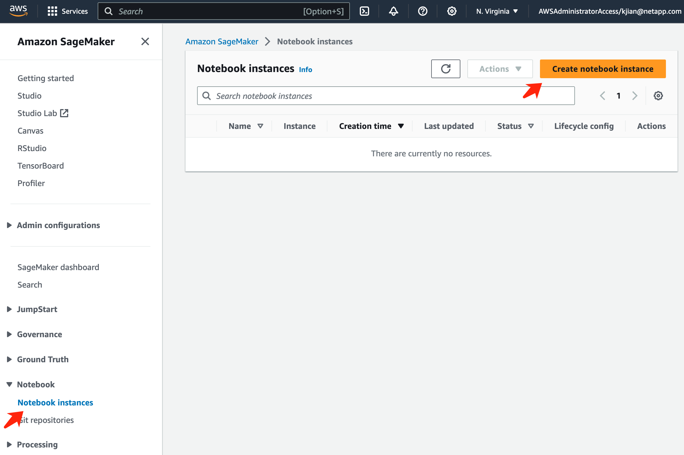

  2. Öffnen Sie die Notebook-Instanzen unter der Registerkarte „Notebook“ und klicken Sie auf die orangefarbene Schaltfläche „Notebook-Instanz erstellen“*.
    AWS SageMaker Notebook-Instance-Konsole

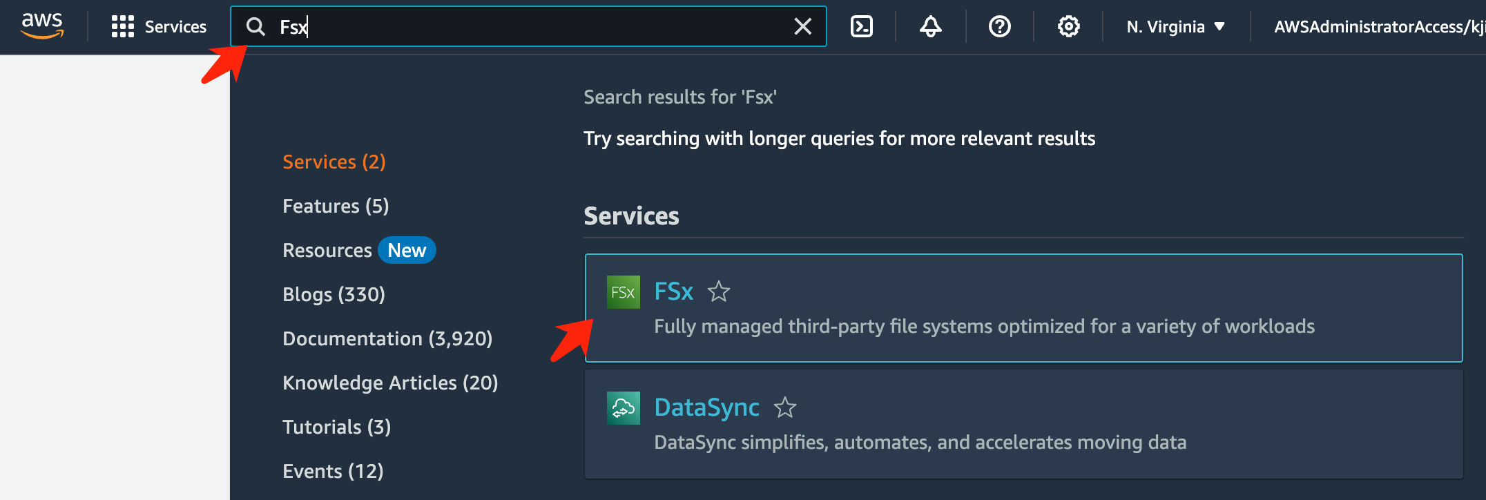

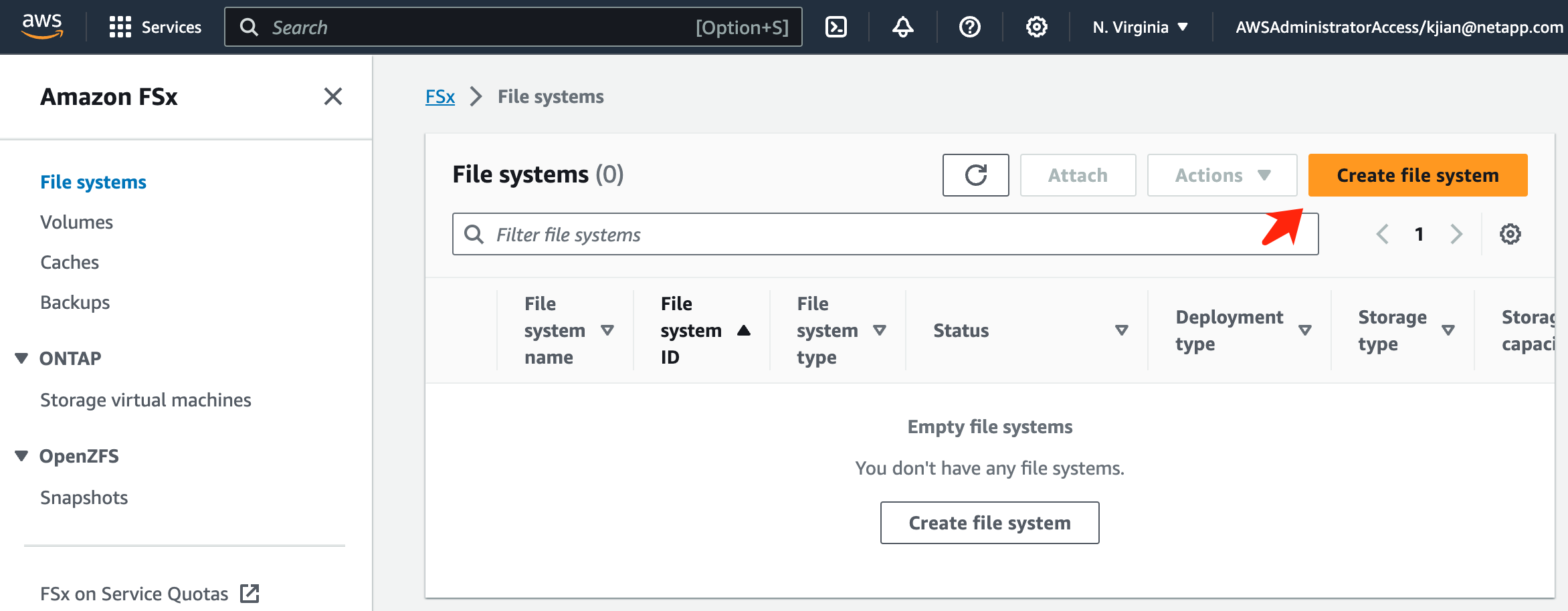

  1. Öffnen Sie die AWS-Konsole. Suchen Sie im Suchfeld nach Fsx und klicken Sie auf den Dienst FSx.
    FSx-Panel
  2. Klicken Sie auf Dateisystem erstellen.

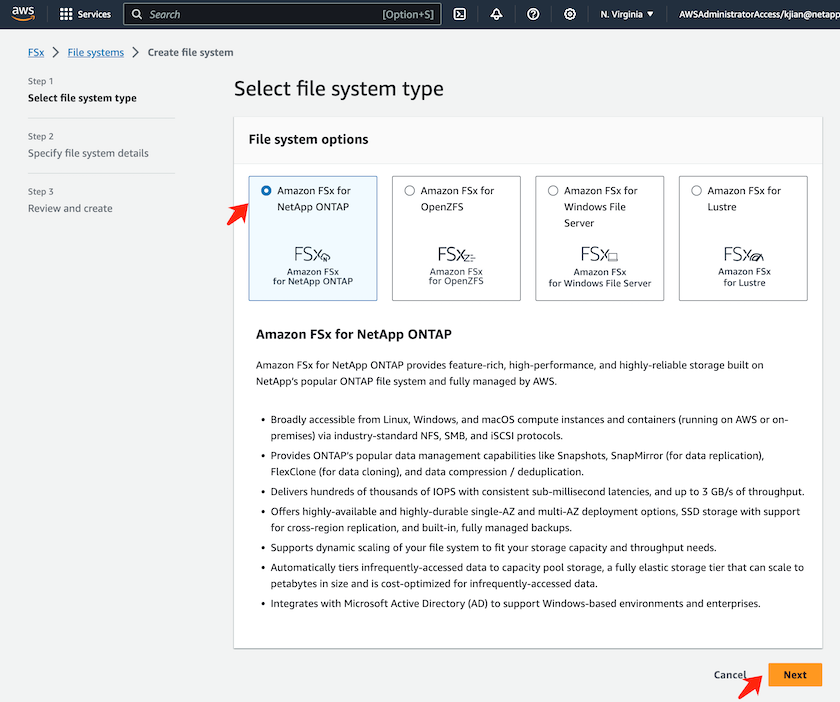

  3. Wählen Sie die erste Karte FSx ONTAP aus und klicken Sie auf Weiter.
    Dateisystemtyp auswählen

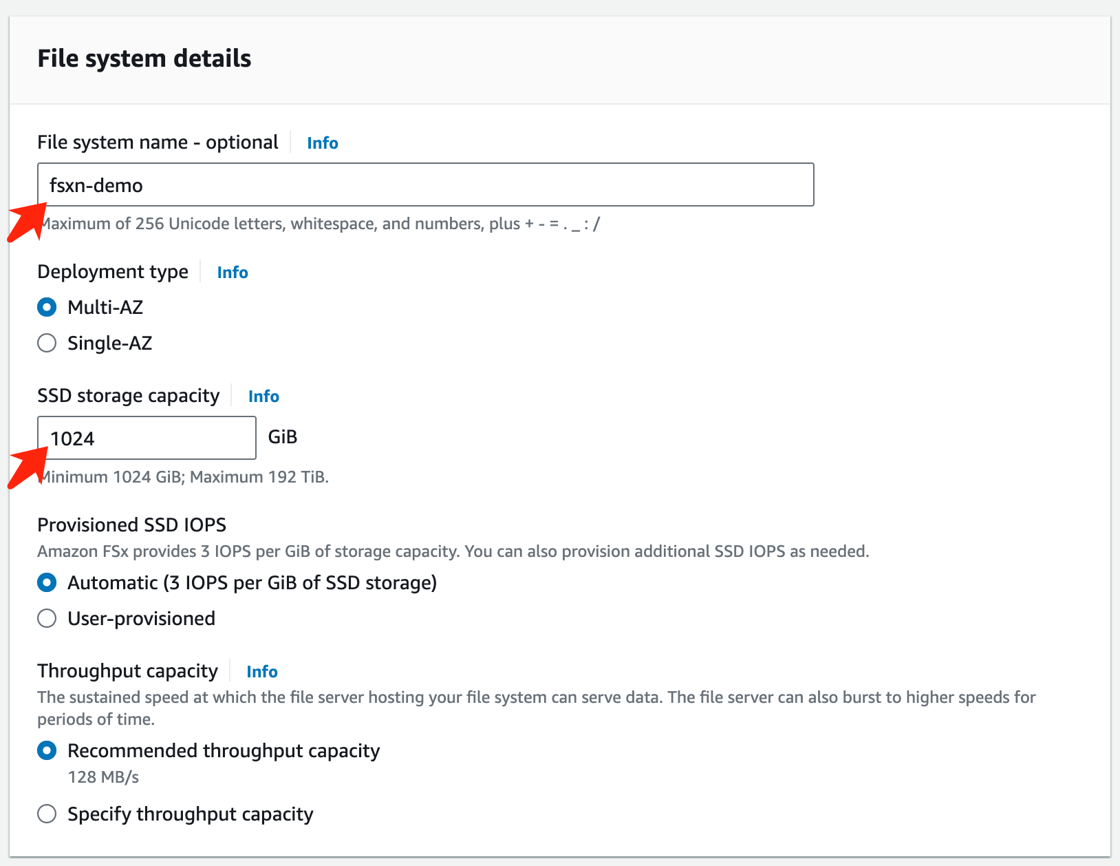

    2. Geben Sie den Dateisystemnamen und die SSD-Speicherkapazität ein.
      Dateisystemdetails angeben

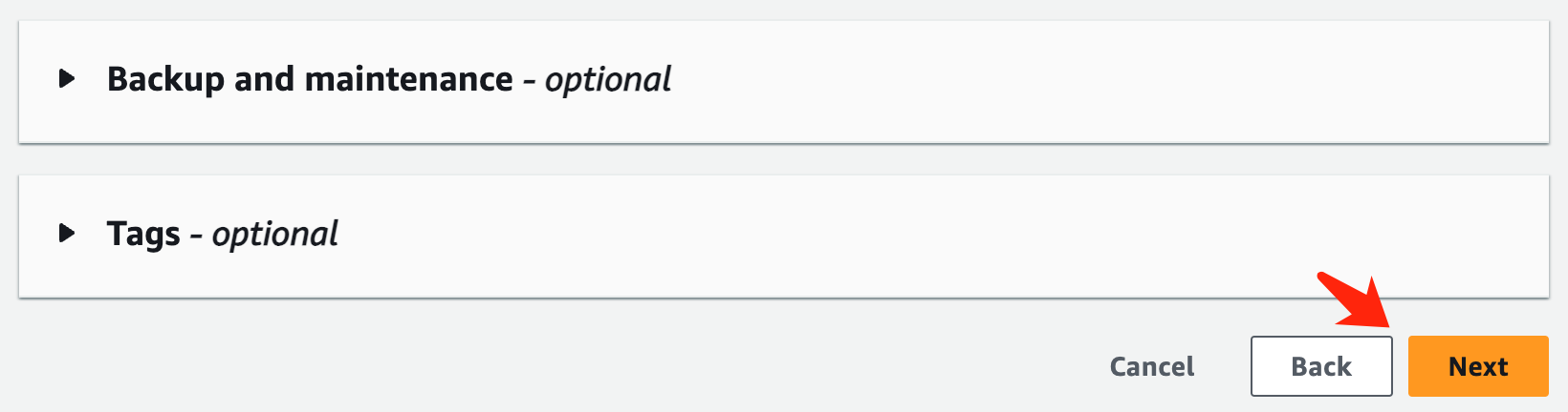

    5. Belassen Sie die anderen Einträge auf Standard und klicken Sie unten rechts auf die orangefarbene Schaltfläche Weiter.
      Konfiguration bestätigen

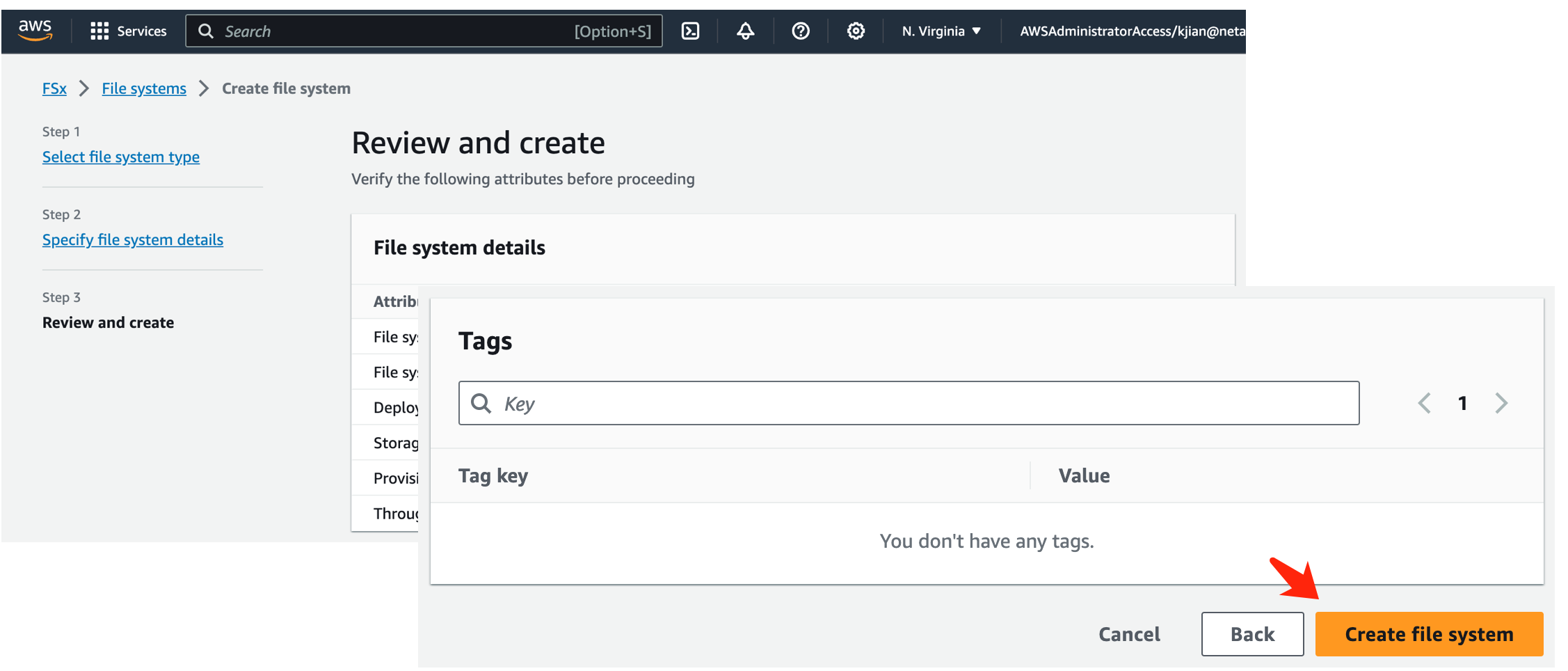

    6. Klicken Sie unten rechts auf der Überprüfungsseite auf die orangefarbene Schaltfläche Dateisystem erstellen.
      Überprüfen Sie die Konfiguration und bestätigen Sie die Erstellung

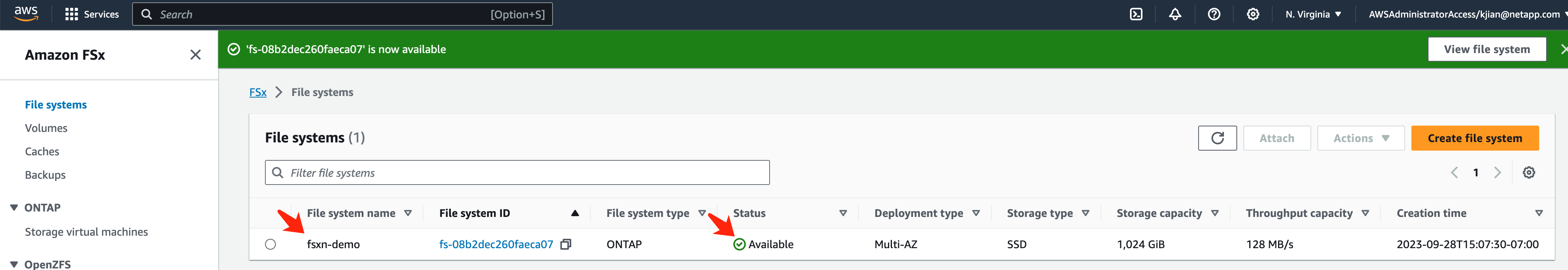

  1. Öffnen Sie das erstellte FSx-Dateisystem. Bitte stellen Sie sicher, dass der Status Verfügbar ist.
    Warten Sie auf die Backend-Erstellung

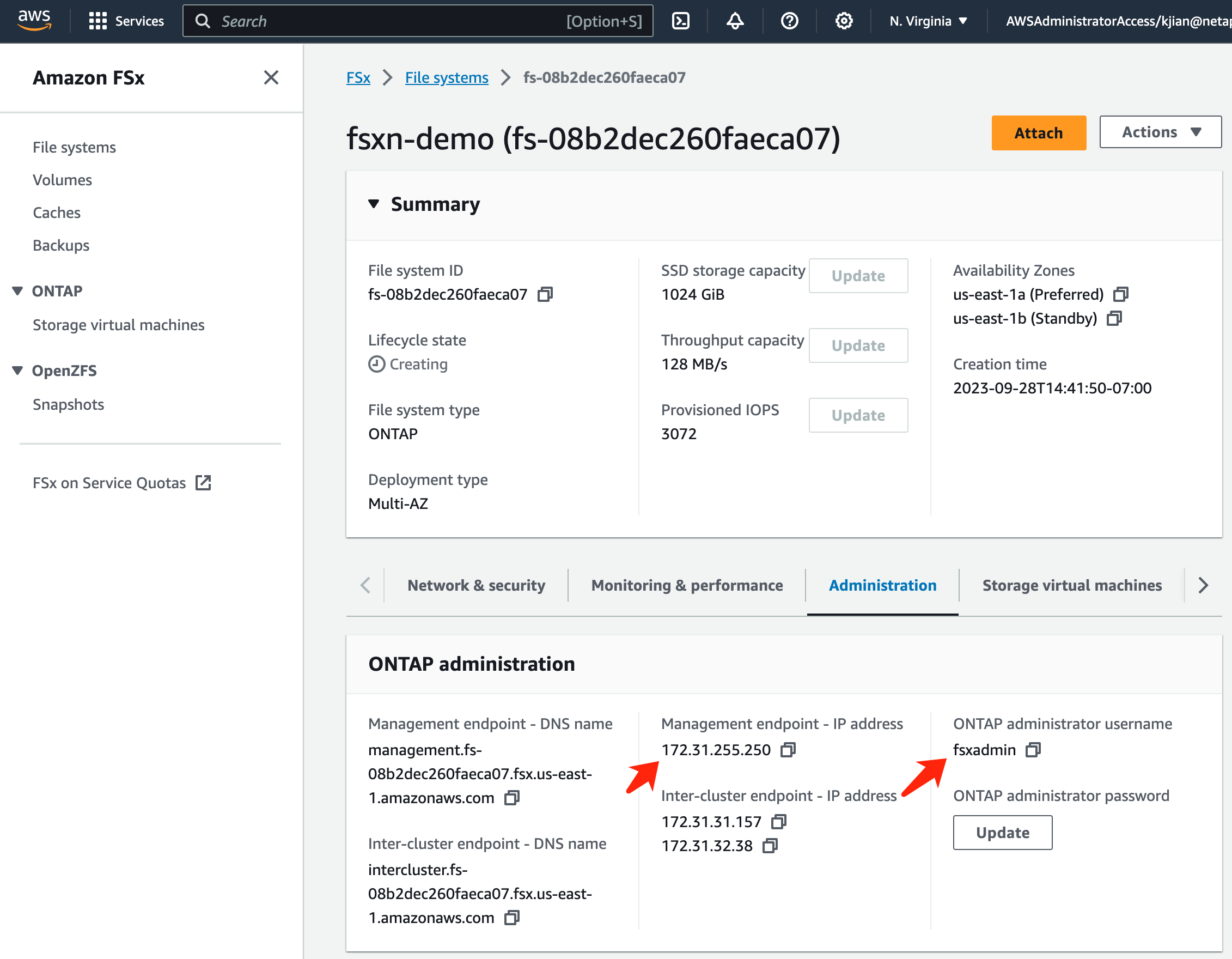

  2. Wählen Sie die Registerkarte Administration und behalten Sie die IP-Adresse des Verwaltungsendpunkts und den * ONTAP -Administratorbenutzernamen* bei.
    Dateisystem-Detailkonsole

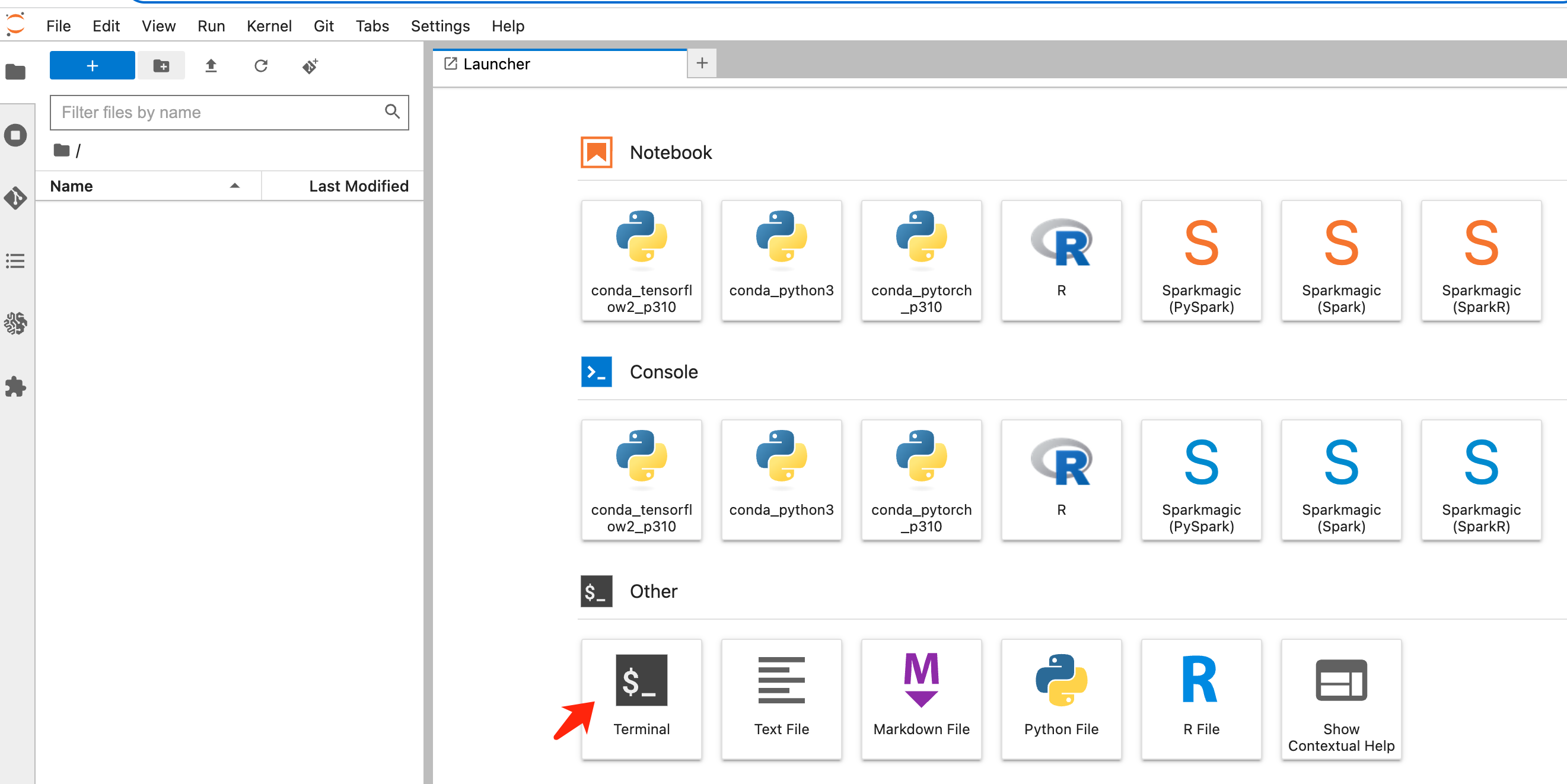

  4. Öffnen Sie auf der Jupyter Lab-Seite ein neues Terminal.
    Jupyter Lab-Willkommensseite

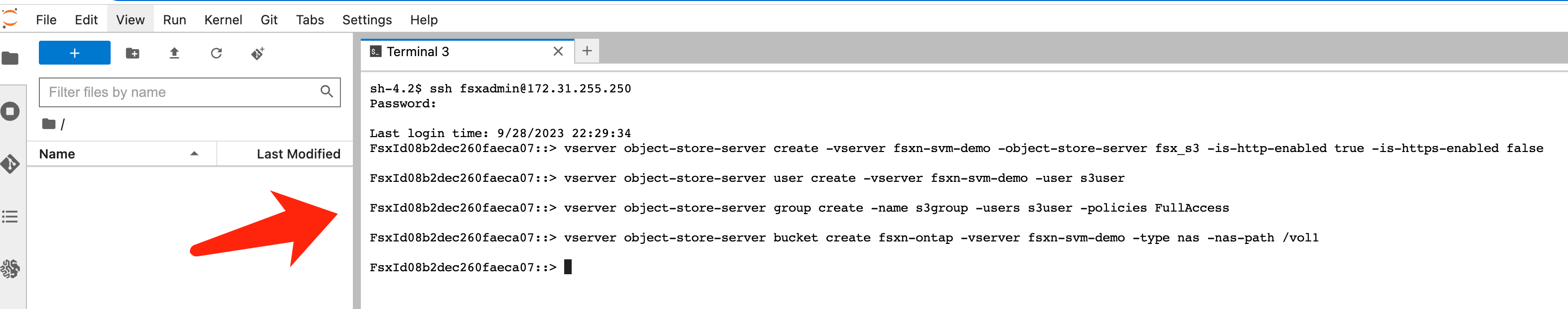

  5. Geben Sie den SSH-Befehl ssh <Administrator-Benutzername>@ <ONTAP> ein, um sich beim FSx ONTAP Dateisystem anzumelden. (Benutzername und IP-Adresse werden aus Schritt 2 abgerufen) Bitte verwenden Sie das Kennwort, das Sie beim Erstellen der Storage-virtuellen Maschine verwendet haben.
    Jupyter Lab-Terminal
  6. Führen Sie die Befehle in der folgenden Reihenfolge aus. Wir verwenden fsxn-ontap als Namen für den Namen des privaten S3-Buckets von FSx ONTAP *. Bitte verwenden Sie den *Namen der virtuellen Speichermaschine für das Argument -vserver.
    vserver object-store-server create -vserver fsxn-svm-demo -object-store-server fsx_s3 -is-http-enabled true -is-https-enabled false
    vserver object-store-server user create -vserver fsxn-svm-demo -user s3user
    vserver object-store-server group create -name s3group -users s3user -policies FullAccess
    vserver object-store-server bucket create fsxn-ontap -vserver fsxn-svm-demo -type nas -nas-path /vol1
    Jupyter Lab-Terminalausgabe

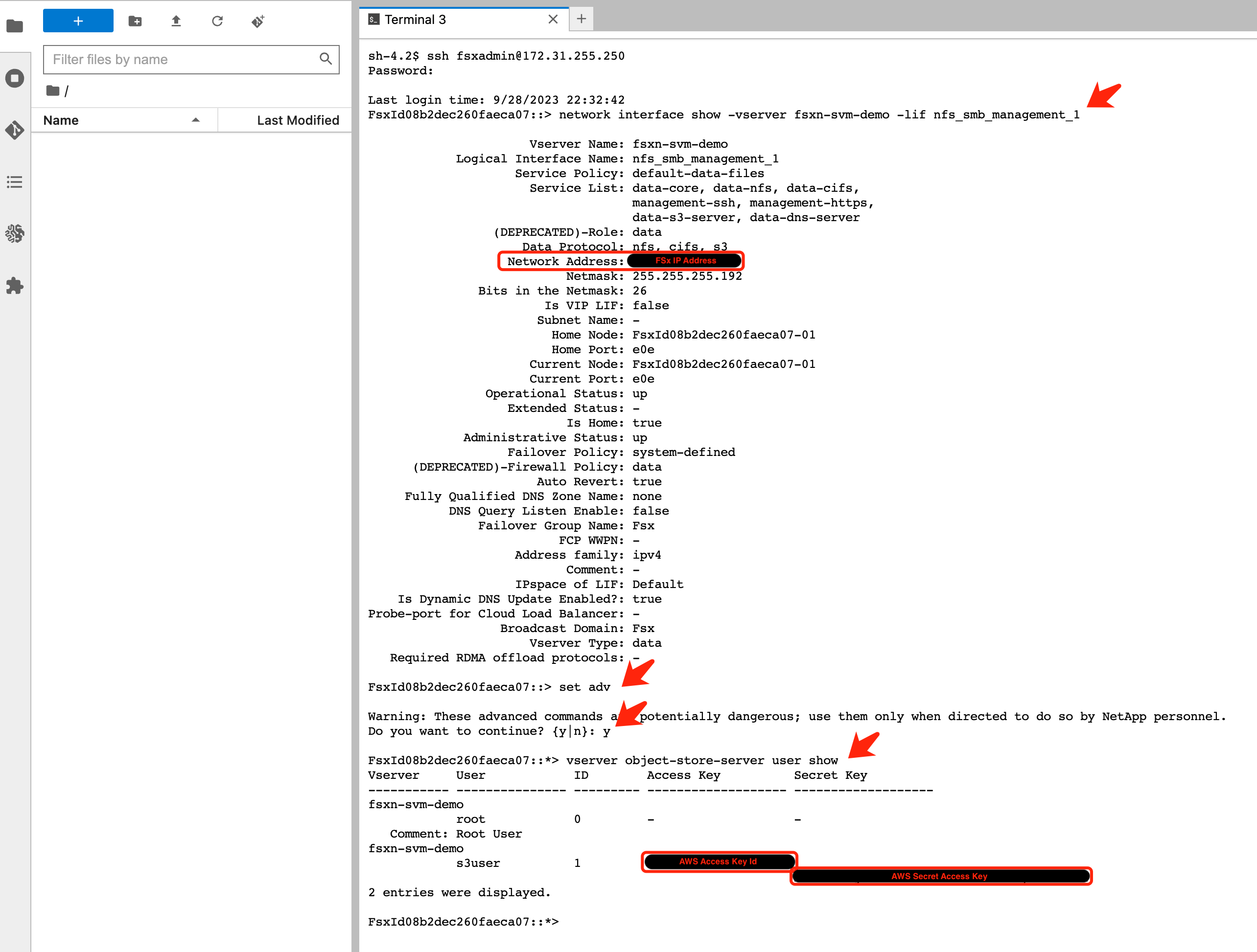

  7. Führen Sie die folgenden Befehle aus, um die Endpunkt-IP und Anmeldeinformationen für FSx ONTAP private S3 abzurufen.
    network interface show -vserver fsxn-svm-demo -lif nfs_smb_management_1
    set adv
    vserver object-store-server user show
  8. Bewahren Sie die Endpunkt-IP und die Anmeldeinformationen für die zukünftige Verwendung auf.

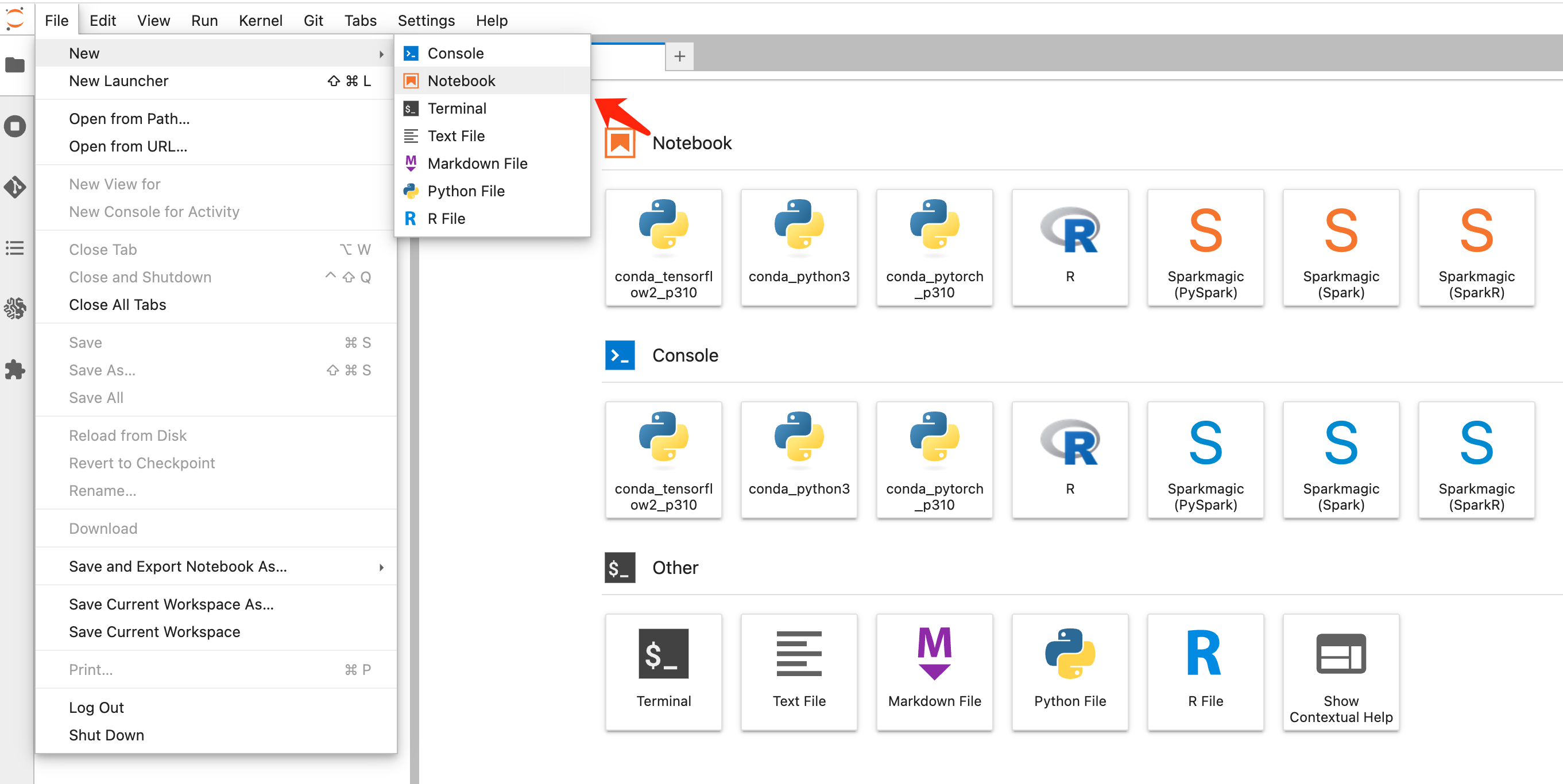

  1. Erstellen Sie in der SageMaker-Notebook-Instanz ein neues Jupyter-Notebook.
    Öffnen Sie ein neues Jupyter-Notebook
