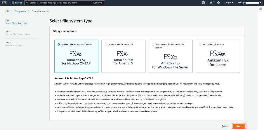

  3. Wählen Sie zunächst den Dateisystemtyp aus. Wählen Sie aus den verfügbaren Dateisystemoptionen „Amazon FSx for NetApp ONTAP“ aus und fahren Sie fort, indem Sie auf die Schaltfläche „Weiter“ klicken.
    Abbildung, die den Dialog zur Auswahl des Dateisystemtyps darstellt
