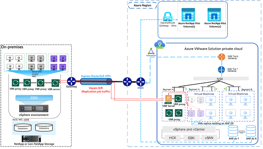

In diesem Artikel wird beschrieben, wie Sie den Azure NetApp Files -Datenspeicher mit Veeam Backup und Replikation verwenden, um mithilfe der VM-Replikationssoftwarefunktion von Veeam die Notfallwiederherstellung für lokale VMware-VMs (AVS) einzurichten.
Veeam Backup & Replication ist eine Backup- und Replikationsanwendung für virtuelle Umgebungen. Wenn virtuelle Maschinen repliziert werden, wird Veeam Backup & Replication von AVS repliziert. Die Software erstellt eine exakte Kopie der VMs im nativen VMware vSphere-Format auf dem Ziel-AVS-SDDC-Cluster. Veeam Backup & Replication hält die Kopie mit der ursprünglichen VM synchronisiert. Die Replikation bietet die beste Wiederherstellungszeit (RTO), da am DR-Standort eine bereitgestellte Kopie einer VM in einem startbereiten Zustand vorhanden ist.
Dieser Replikationsmechanismus stellt sicher, dass die Workloads im Katastrophenfall schnell in einem AVS SDDC gestartet werden können. Die Veeam Backup & Replication-Software optimiert außerdem die Verkehrsübertragung für die Replikation über WAN und langsame Verbindungen. Darüber hinaus filtert es auch doppelte Datenblöcke, Null-Datenblöcke, Auslagerungsdateien und „ausgeschlossene VM-Gastbetriebssystemdateien“ heraus. Die Software komprimiert außerdem den Replikationsverkehr. Um zu verhindern, dass Replikationsaufträge die gesamte Netzwerkbandbreite verbrauchen, können WAN-Beschleuniger und Netzwerkdrosselungsregeln verwendet werden.
Der Replikationsprozess in Veeam Backup & Replication ist auftragsgesteuert, d. h. die Replikation wird durch die Konfiguration von Replikationsaufträgen durchgeführt. Im Katastrophenfall kann ein Failover ausgelöst werden, um die VMs durch ein Failover auf ihre Replikatkopie wiederherzustellen. Beim Failover übernimmt eine replizierte VM die Rolle der ursprünglichen VM. Das Failover kann auf den neuesten Stand einer Replik oder auf einen ihrer bekannten Wiederherstellungspunkte durchgeführt werden. Dies ermöglicht bei Bedarf eine Ransomware-Wiederherstellung oder isolierte Tests. Veeam Backup & Replication bietet mehrere Optionen zur Handhabung verschiedener Notfallwiederherstellungsszenarien.

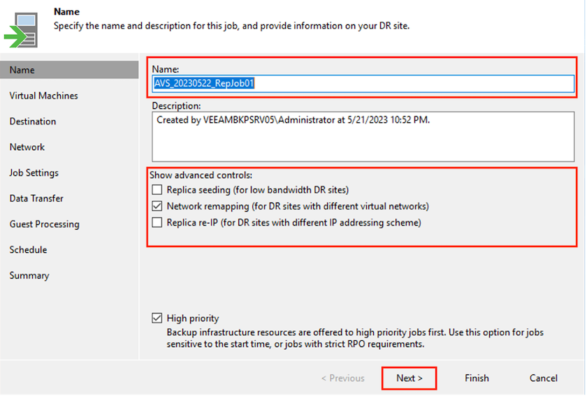

  3. Geben Sie einen Auftragsnamen an und aktivieren Sie das entsprechende Kontrollkästchen für die erweiterte Steuerung. Klicken Sie auf Weiter.
    • Aktivieren Sie das Kontrollkästchen „Replikat-Seeding“, wenn die Bandbreite der Konnektivität zwischen der lokalen Umgebung und Azure eingeschränkt ist. *Aktivieren Sie das Kontrollkästchen „Netzwerkneuzuordnung (für AVS SDDC-Sites mit unterschiedlichen Netzwerken), wenn die Segmente auf Azure VMware Solution SDDC nicht mit denen der lokalen Site-Netzwerke übereinstimmen.
    • Wenn sich das IP-Adressschema am lokalen Produktionsstandort vom Schema am AVS-Zielstandort unterscheidet, aktivieren Sie das Kontrollkästchen „Replikat-Re-IP (für DR-Standorte mit anderem IP-Adressschema)“.
      Abbildung, die einen Eingabe-/Ausgabedialog zeigt oder schriftlichen Inhalt darstellt

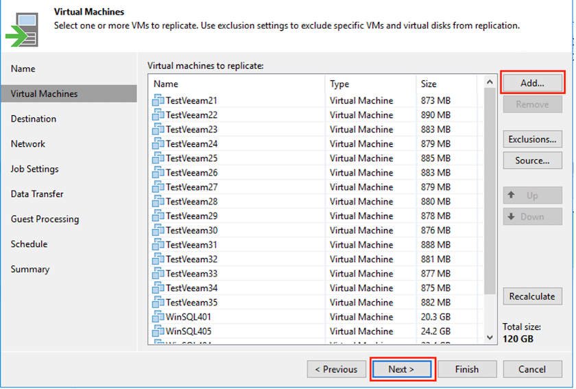

  4. Wählen Sie im Schritt „Virtuelle Maschinen“ die VMs aus, die in den Azure NetApp Files -Datenspeicher repliziert werden sollen, der an ein Azure VMware Solution SDDC angehängt ist. Die virtuellen Maschinen können auf vSAN platziert werden, um die verfügbare vSAN-Datenspeicherkapazität zu füllen. In einem Pilotlichtcluster ist die nutzbare Kapazität eines 3-Knoten-Clusters begrenzt. Die restlichen Daten können problemlos in Azure NetApp Files -Datenspeichern abgelegt werden, sodass die VMs wiederhergestellt und der Cluster erweitert werden kann, um die CPU-/Speicheranforderungen zu erfüllen. Klicken Sie auf Hinzufügen, wählen Sie dann im Fenster Objekt hinzufügen die erforderlichen VMs oder VM-Container aus und klicken Sie auf Hinzufügen. Klicken Sie auf Weiter.

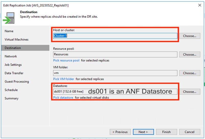

  5. Wählen Sie anschließend das Ziel als Azure VMware Solution SDDC-Cluster/Host und den entsprechenden Ressourcenpool, VM-Ordner und FSx ONTAP -Datenspeicher für VM-Replikate aus. Klicken Sie dann auf Weiter.

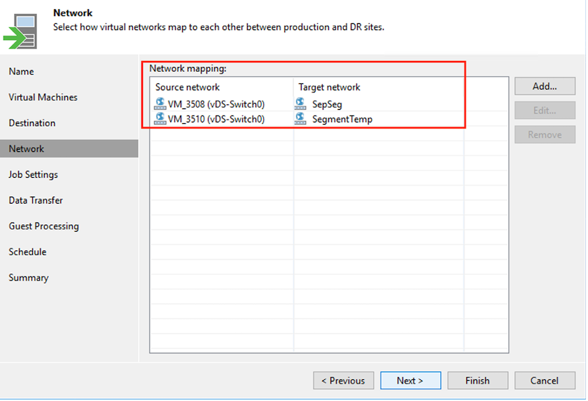

  6. Erstellen Sie im nächsten Schritt nach Bedarf die Zuordnung zwischen Quell- und Ziel-Virtual-Network.

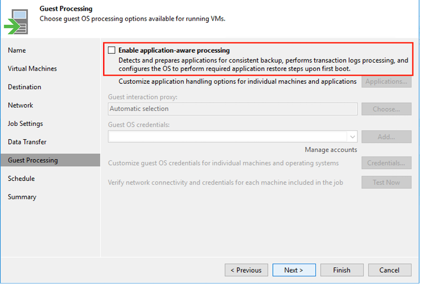

  9. Wählen Sie im Schritt Gastverarbeitung nach Bedarf die Option Anwendungsbewusste Verarbeitung aktivieren. Klicken Sie auf Weiter.

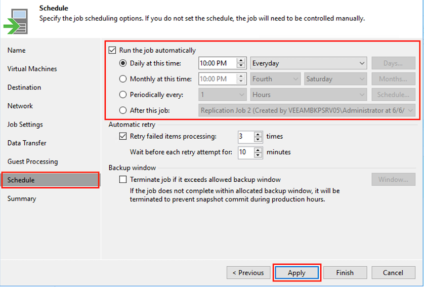

  10. Wählen Sie den Replikationszeitplan aus, um den Replikationsauftrag regelmäßig auszuführen.
