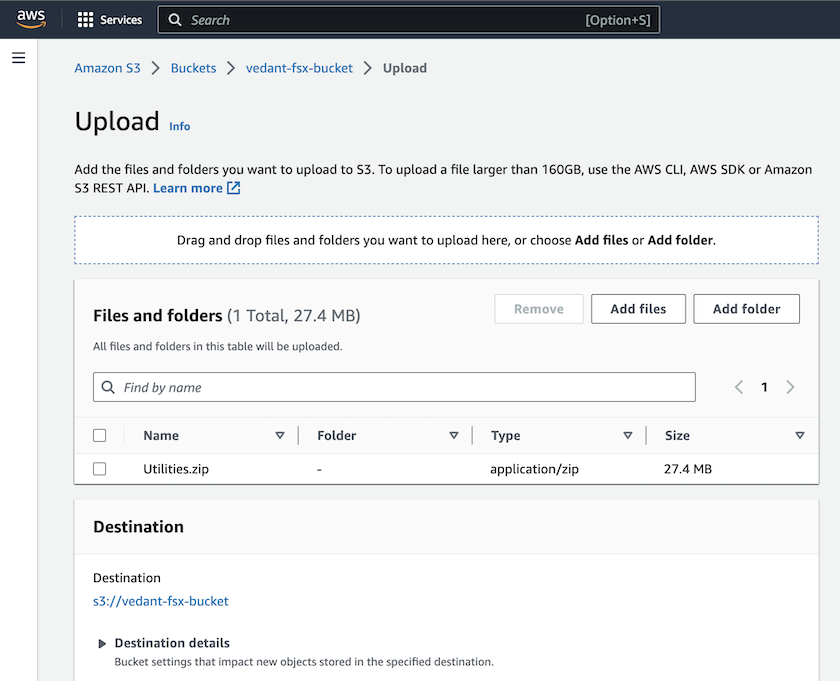

Schritt 2: Einrichten eines AWS S3-Buckets
  1. Navigieren Sie zur AWS-Konsole > S3 und klicken Sie auf Bucket erstellen. Erstellen Sie den Bucket mit den Standardeinstellungen.
  2. Klicken Sie im Bucket auf Hochladen > Dateien hinzufügen und wählen Sie Utilities.zip aus dem geklonten GitHub-Repository auf Ihrem System aus.
    Dieses Bild zeigt das S3-Fenster mit hochgeladenen ZIP-Dateien

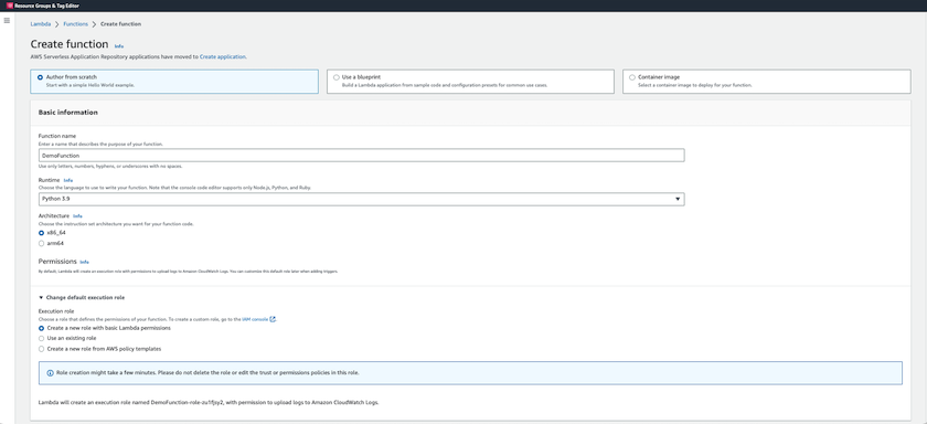

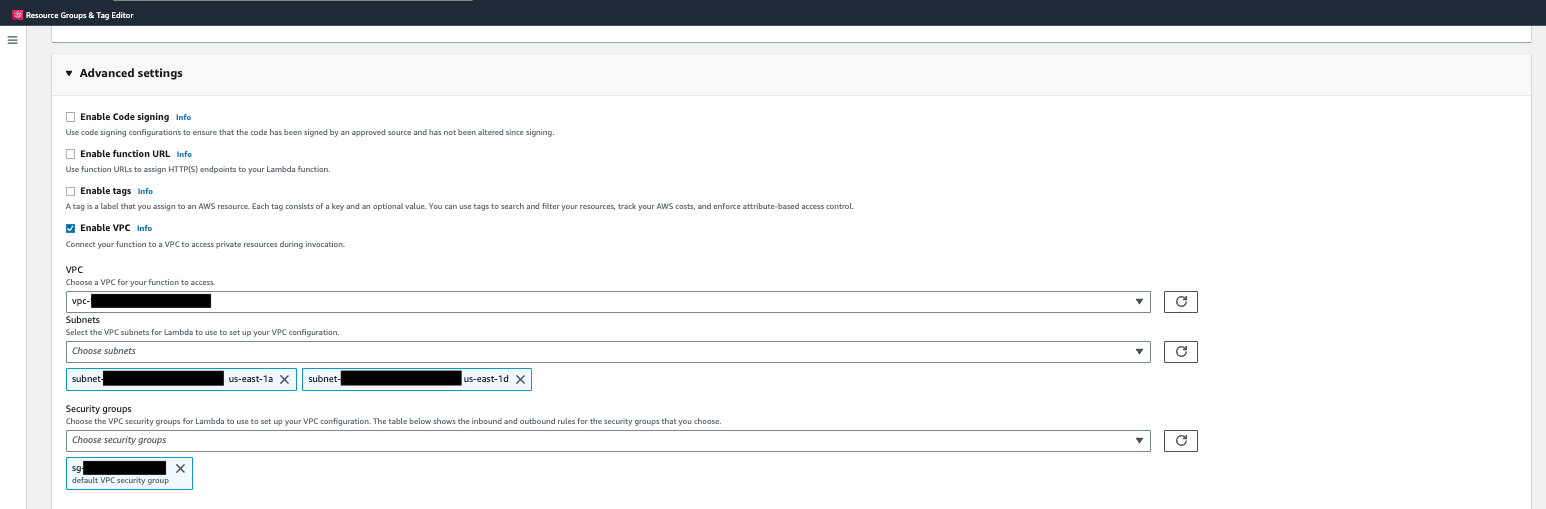

Schritt 6: Erstellen und Einrichten der AWS Lambda-Funktion
  1. Navigieren Sie zu AWS Console > AWS Lambda > Funktionen und klicken Sie auf Funktion erstellen in derselben Region wie FSx ONTAP
  2. Verwenden Sie die Standardeinstellung „Von Grund auf neu erstellen“ und aktualisieren Sie die folgenden Felder:
    Function name: <Any name of your choice>
    Runtime: Python 3.9
    Architecture: x86_64
    Permissions: Select "Create a new role with basic Lambda permissions"
    Advanced Settings:
      Enable VPC: Checked
        VPC: <Choose either the same VPC as FSx ONTAP or a VPC that can access both FSx ONTAP and the internet via a private subnet>
        Subnets: <Choose 2 private subnets that have NAT gateway attached pointing to public subnets with internet gateway and subnets that have internet access>
        Security Group: <Choose a Security Group>
    Klicken Sie auf Funktion erstellen.
    Dieses Bild zeigt das Lambda-Erstellungsfenster auf der AWS-Konsole.
