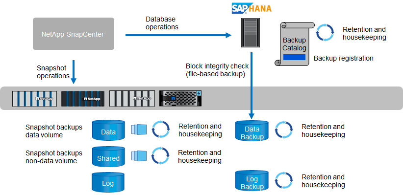

Die NetApp ONTAP Software bietet einen integrierten Mechanismus für das Backup von SAP HANA Datenbanken. Storage-basiertes Snapshot Backup ist eine vollständig unterstützte und integrierte Backup-Lösung, die für SAP HANA Single-Container-Systeme und SAP HANA MDC-Einzelmandanten-Systeme verfügbar ist.
Storage-basierte Snapshot Backups werden mithilfe des NetApp SnapCenter Plug-ins für SAP HANA implementiert, das über die von der SAP HANA Datenbank bereitgestellten Schnittstellen konsistente Storage-basierte Snapshot Backups ermöglicht. SnapCenter registriert die Snapshot-Backups im SAP HANA Backup-Katalog, damit die Backups im SAP HANA Studio sichtbar sind und für Restore- und Recovery-Vorgänge ausgewählt werden können.
Mit der NetApp SnapVault Software können die auf dem Primärspeicher erstellten Snapshot Kopien auf dem sekundären Backup-Storage repliziert werden, der von SnapCenter gesteuert wird. Für Backups auf dem primären Storage und für Backups auf dem sekundären Storage können unterschiedliche Richtlinien zur Backup-Aufbewahrung definiert werden. Das SnapCenter Plug-in für SAP HANA Database managt die Aufbewahrung von auf Snapshot Kopien basierenden Daten-Backups und Log-Backups, einschließlich der allgemeinen Ordnung des Backup-Katalogs. Das SnapCenter Plug-in für SAP HANA Database ermöglicht darüber hinaus die Überprüfung der Blockintegrität der SAP HANA Datenbank durch ein dateibasiertes Backup.
Die Datenbankprotokolle können mithilfe eines NFS-Mount-Speichers direkt auf dem sekundären Storage gesichert werden, wie in der folgenden Abbildung dargestellt.
SnapCenter Übersicht
