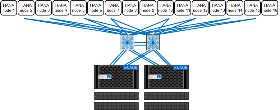

Verschiedene Modelle der FAS Produktfamilie können auf der Storage-Ebene miteinander kombiniert werden, um Wachstum und unterschiedliche Anforderungen an Performance und Kapazität zu ermöglichen. Die maximale Anzahl an SAP HANA-Hosts, die an das Storage-System angeschlossen werden können, sind durch die SAP HANA-Performance-Anforderungen und das Modell des verwendeten NetApp Controllers definiert. Die Anzahl der benötigten Festplatten-Shelfs wird nur von den Kapazitäts- und Performance-Anforderungen der SAP HANA Systeme bestimmt. Die folgende Abbildung zeigt eine Beispielkonfiguration mit acht SAP HANA-Hosts, die an ein Storage-HA-Paar angeschlossen sind.

Die folgende Abbildung zeigt eine Beispielkonfiguration, in der mehr SAP HANA-Hosts mit den Storage-Controllern verbunden sind. In diesem Beispiel sind mehr Platten-Shelves erforderlich, um sowohl die Kapazitäts- als auch die Performance-Anforderungen von 16 SAP HANA-Hosts zu erfüllen. Je nach Gesamtdurchsatz müssen zusätzliche 10-GbE-Verbindungen (oder schneller) zu den Storage Controllern hinzugefügt werden.
Zusätzliche SAP HANA-Hosts zu einem vorhandenen Storage Controller HA-Paar
