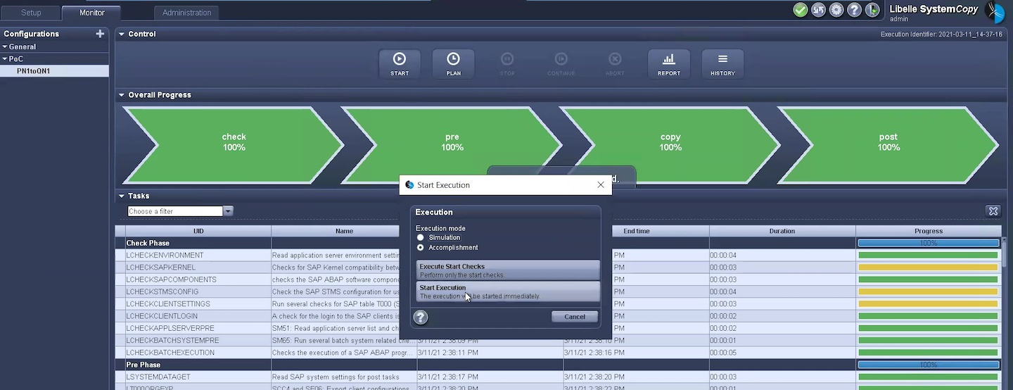

Um den Aktualisierungsvorgang zu starten, wählen Sie in der LSC-GUI die korrekte Konfiguration aus, und klicken Sie dann auf Ausführen starten.
Die Abbildung zeigt den Input/Output-Dialog oder die Darstellung des schriftlichen Inhalts
LSC startet die Ausführung der Aufgaben der Prüfphase gefolgt von den konfigurierten Aufgaben der Vorphase.
