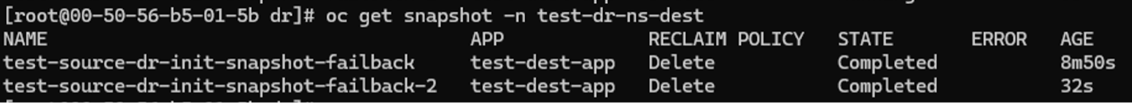

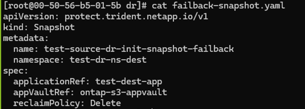

    2. Auf dem neuen Quell-Cluster (ursprüngliches Ziel) wird ein Snapshot erstellt, um alle während des Failover-Zeitraums vorgenommenen Änderungen zu erfassen. So wird sichergestellt, dass alle Änderungen während des Resync-Prozesses zurück auf den ursprünglichen Quell-Cluster repliziert werden.
      Beispiel anzeigen
      # snapshot.yaml
      apiVersion: protect.trident.netapp.io/v1
      kind: Snapshot
      metadata:
        namespace: test-dr-ns
      spec:
        applicationRef: test-dest-app
        appVaultRef: ontap-s3-appvault
        reclaimPolicy: Delete
      OCP-v On-Demand-Snapshot der VM, erstellt mit Trident Protect CLI auf dem neuen Quell-Cluster OCP-v On-Demand-Snapshot der VM, der mit Trident Protect CLI auf dem neuen Quell-Cluster erstellt wird OCP-v On-Demand-Snapshot der VM, erstellt mit Trident Protect CLI auf dem neuen Quell-Cluster

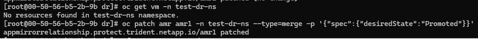

    4. Die Replikationsbeziehung vom neuen Quell-Cluster (ursprüngliches Ziel) zum ursprünglichen Quell-Cluster wird durch Aktualisierung des desiredState-Felds in der AppMirrorRelationship-CR auf „Promoted“ hochgestuft.
      Beispiel anzeigen
      OCP-v AppMirror Beziehung im ursprünglichen Quell-Cluster, hochgestuft für vollständiges Failback
      Die VM läuft nun im ursprünglichen Quell-Cluster. Der Failback-Prozess ist jetzt abgeschlossen. Nun können die Ressourcen im ursprünglichen Ziel-Cluster bereinigt werden. Es besteht außerdem die Möglichkeit, eine neue Replikationsbeziehung einzurichten, wenn nach dem Failback-Prozess weiterhin Disaster-Recovery-Funktionen erhalten bleiben sollen.
