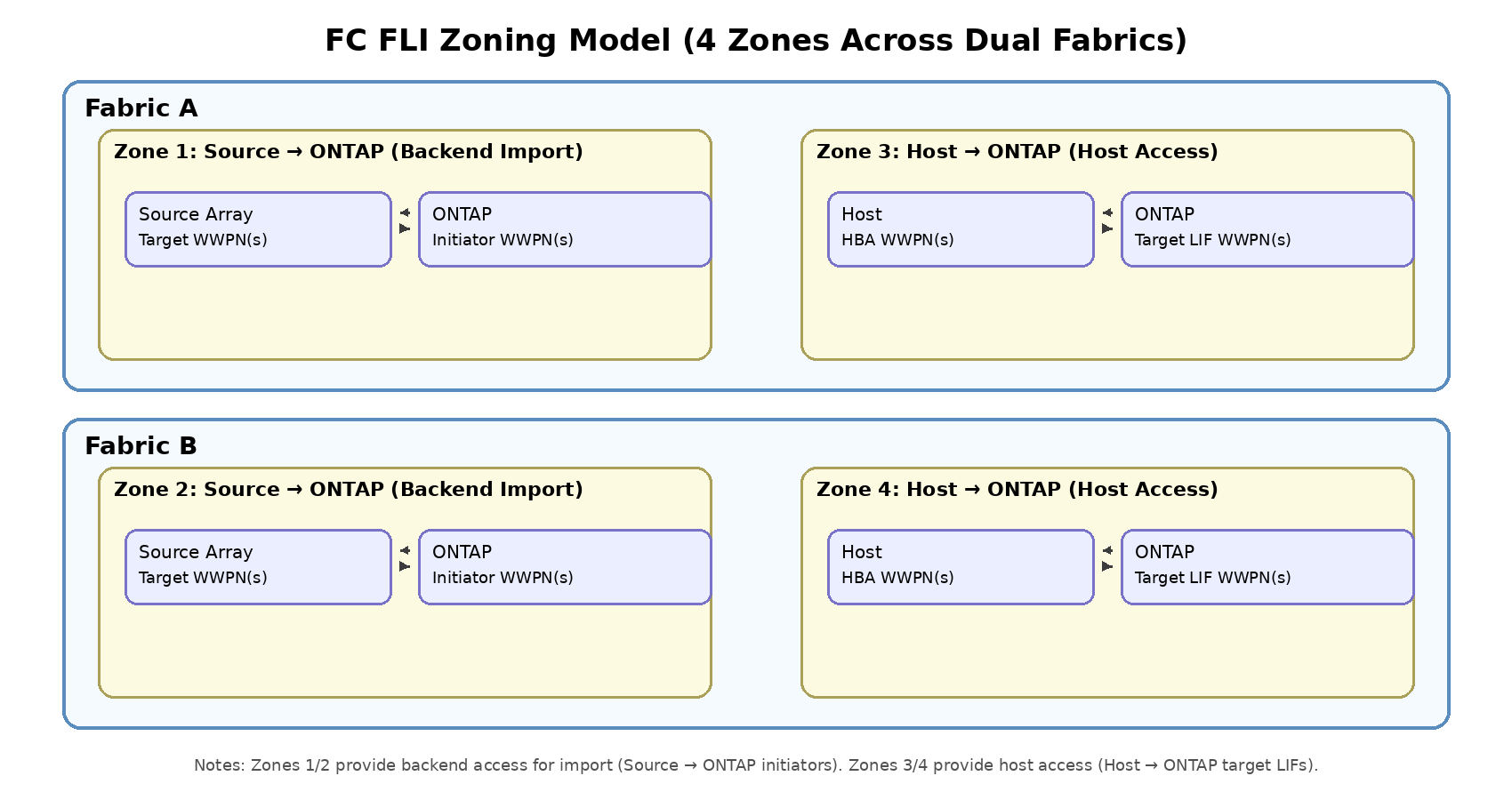

Foreign LUN Import (FLI) erfordert, dass die Quell-LUNs für ONTAP zugänglich sind, was durch das Zonen von Quell-Zielports zu ONTAP-Initiatorports erreicht wird. Die bestehenden Quell-zu-Host-Zonen werden während der Migration in der Regel nicht verändert und können nach der Migration entfernt oder deaktiviert werden.
Das Standard-FC-FLI-Szenario verwendet 4 verschiedene Zonen
  • Zone 1: Quellspeicher zu Zielspeicher (Fabric A)
  • Zone 2: Quellspeicher zum Zielspeicher (Fabric B)
  • Zone 3: Host-zu-Ziel-Speicher (Fabric A)
  • Zone 4: Host-zu-Zielspeicher (Fabric B)

FC-Zonierungsmodellbeispiel für ONTAP FLI
Hinweis Nach der Zuordnung der Quell-Ziele zu den Ziel-Initiatoren sollte der Quellspeicher über ONTAP mittels Discovery-Befehlen sichtbar werden. Falls das Array beim ersten Mal nicht angezeigt wird, kann in manchen Umgebungen ein Zurücksetzen des mit den ONTAP-Initiatoren verbundenen Switch-Ports erforderlich sein.
