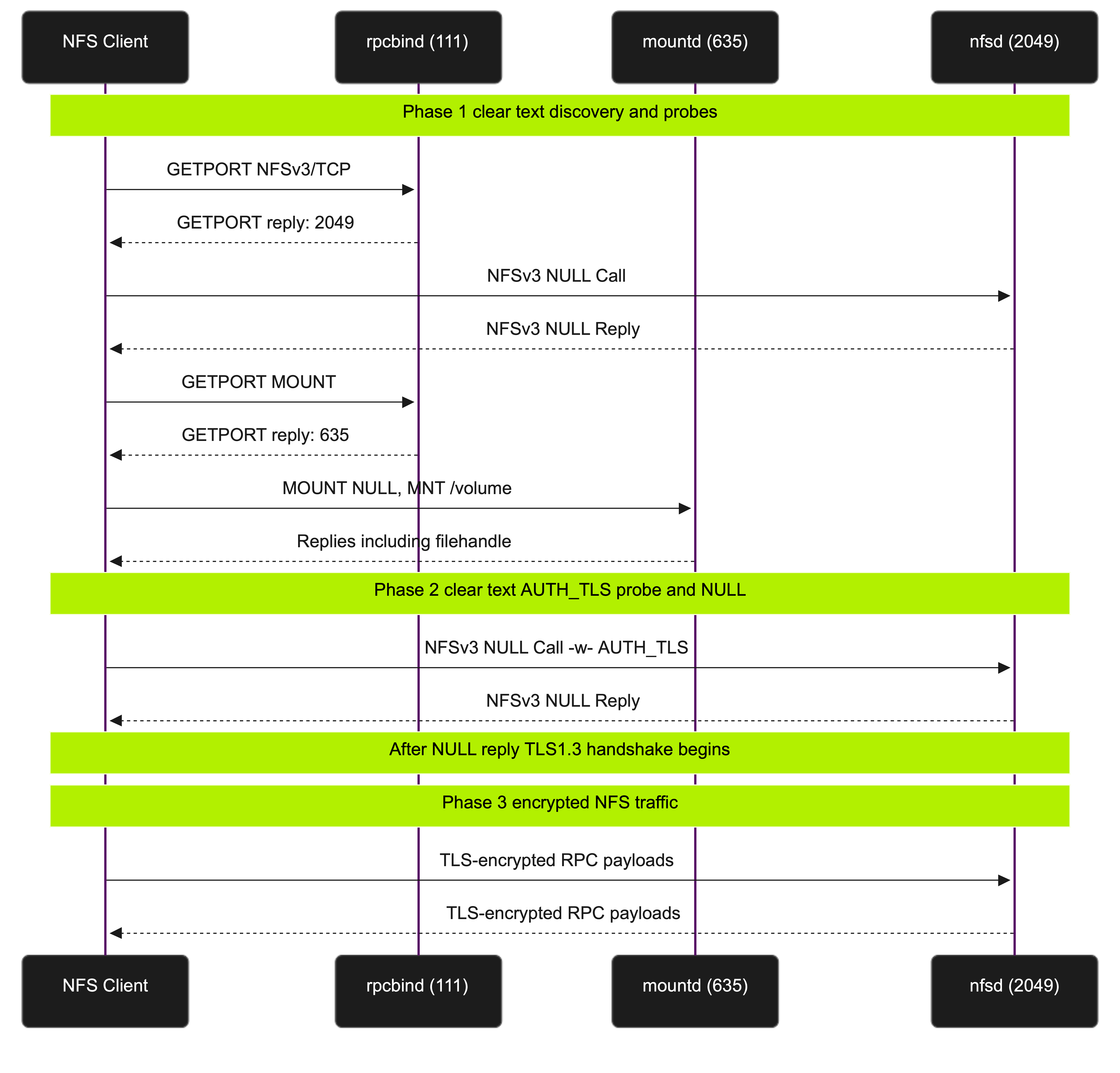

Sowohl NFSv3 als auch NFSv4 verschlüsseln die gesamte NFS-Nutzlast nach dem ersten NULL-Aufruf/Antwort-Paar an TCP-Port 2049. Der NULL-Aufruf enthält die neue AUTH_TLS Anmeldeinformationsart, die in RFC 9289 definiert ist und die Absicht des Clients zur Verwendung von TLS signalisiert. Der Server antwortet mit einer NULL-Antwort, die das TLS-Upgrade entweder akzeptiert oder ablehnt. Erhält der Client eine Akzeptanz, setzt er den TLS 1.3-Handschlag über dieselbe TCP-Verbindung fort. Wenn der Handschlag erfolgreich abgeschlossen wird, werden alle nachfolgenden NFS-RPCs in TLS-Datensätzen gekapselt und während der Übertragung verschlüsselt.
Es gibt einen Unterschied zwischen NFSv3 und NFSv4.x: NFSv3 verwendet zusätzliche Protokolle -rpcbind (portmapper), mountd, NLM (Network Lock Manager) und NSM (Network Status Monitor), die nicht über die TLS-geschützte Verbindung übertragen werden und unverschlüsselt übertragen werden. Organisationen mit Compliance-Anforderungen, die eine vollständige Verschlüsselung des Speicherdatenverkehrs vorschreiben, sollten dies bei der Wahl zwischen NFSv3 und NFSv4.x berücksichtigen. NFSv4.x eliminiert diese Side-Channel-Protokolle; der gesamte NFSv4.x-Datenverkehr wird auf Port 2049 konsolidiert und nach dem TLS-Handschlag verschlüsselt.
Bildunterschrift="NFS over TLS Handschlag-Sequenzdiagramm", alt="Sequenzdiagramm, das den NFS over TLS Handschlagablauf zwischen einem NFS-Client und dem ONTAP NFS-Server zeigt."

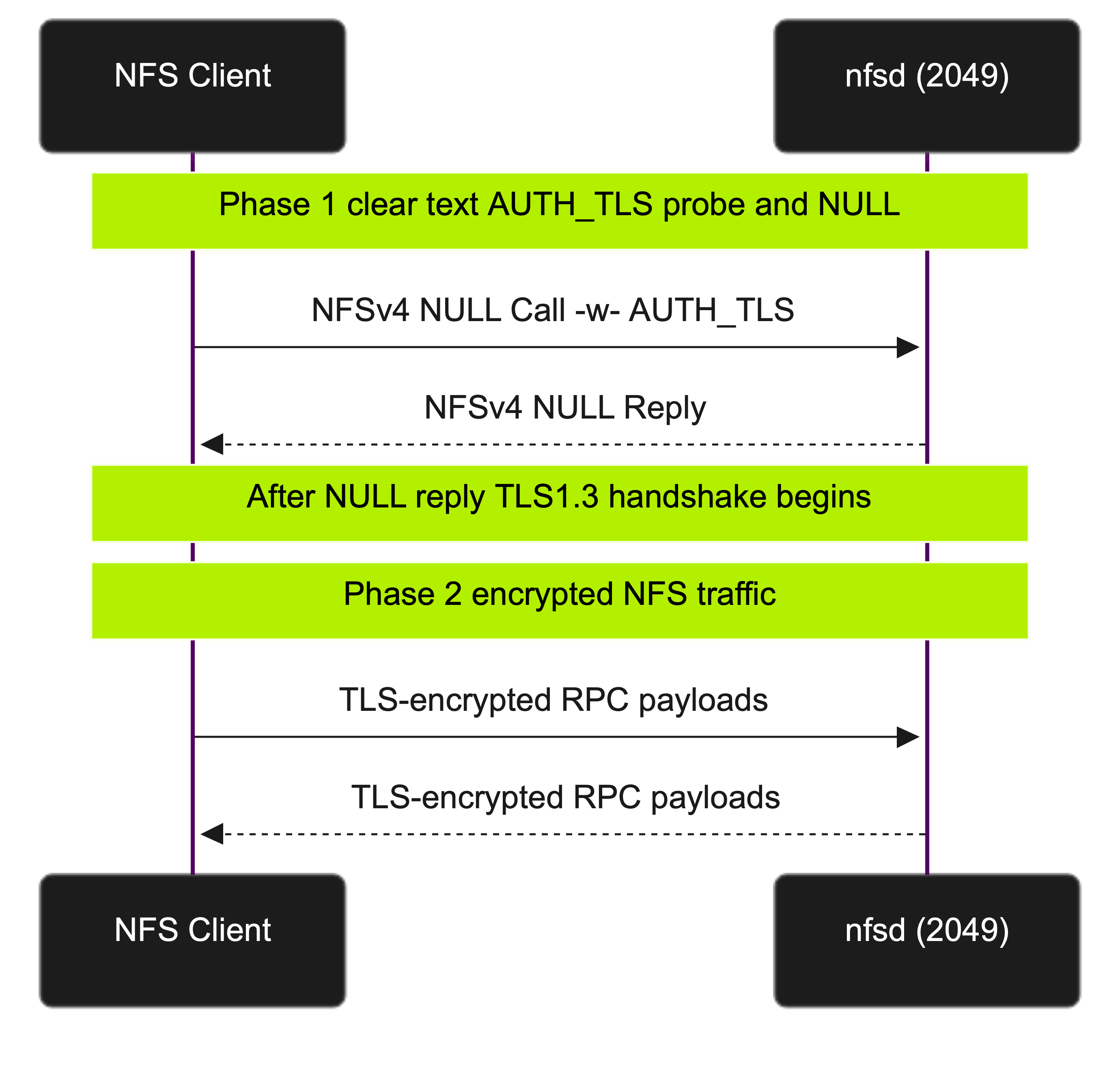

NFSv4.x verwendet keine Hilfsprotokolle, daher werden alle NFSv4.x RPCs nach dem TLS-Handschlag verschlüsselt.
caption="NFSv4.1 over TLS Handschlag Sequenzdiagramm", alt="Sequenzdiagramm, das den NFSv4.1 over TLS Handschlag-Ablauf zwischen einem Client und dem ONTAP NFS Server zeigt."
