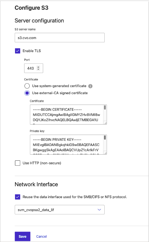

    3. S3-Protokollzugriff auf der SVM aktivieren. Weitere Informationen sind in der "ONTAP Dokumentation: S3-Clientzugriff auf NAS-Daten ermöglichen" zu finden.
      Hinweis Während der Konfiguration werden das im vorherigen Abschnitt erstellte signierte Zertifikat und der private Schlüssel verwendet.
    Screenshot der ONTAP S3 SVM Konfiguration
    1. Die für das SMB/CIFS- oder NFS-Protokoll verwendete Datenschnittstelle wiederverwenden. auswählen, um die vorhandene LIF wiederzuverwenden oder eine neue Daten-LIF zu konfigurieren.

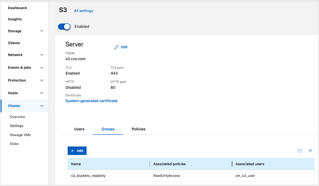

  3. Eine schreibgeschützte Gruppe ermöglicht den Zugriff auf die S3-Buckets aus OneLake.
    1. Nachdem der S3-Server aktiviert wurde, den S3-Server konfigurieren und eine neue Gruppe hinzufügen. Gruppen auswählen und Hinzufügen auswählen.
    2. Eine neue Gruppe mit dem S3-Benutzer, der im vorherigen Schritt automatisch erstellt wurde, hinzufügen und ihr die ReadOnlyAccess Richtlinie zuweisen.

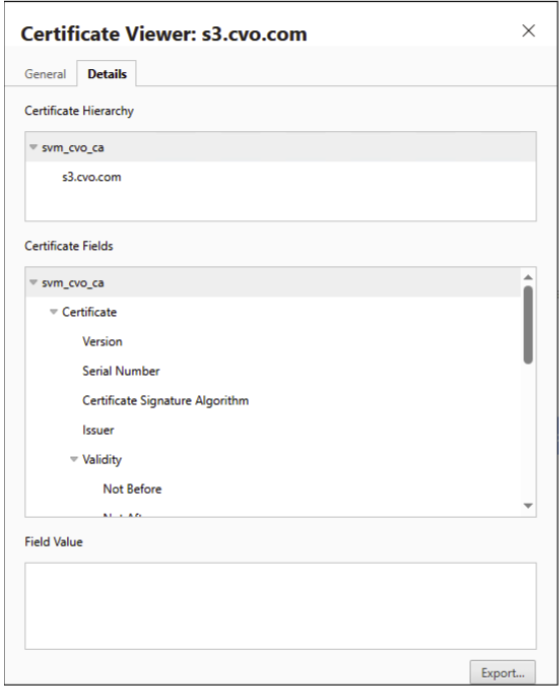

  1. Das CA-Zertifikat von Cloud Volumes ONTAP installieren.
    1. Öffnen Sie einen Browser auf der VM und navigieren Sie zu Ihrem S3-Server: https://<CVO-S3-SERVER-URL>

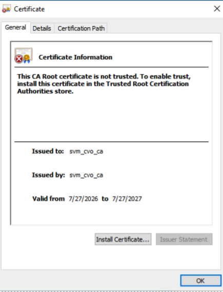

    2. Das Schlosssymbol in der Adressleiste auswählen und anschließend Zertifikatdetails wählen.
    3. Im Fenster Zertifikatsanzeige die Registerkarte Details auswählen und anschließend die erste Zeile der Stammzertifizierungsstelle in der Zertifikatsliste auswählen.
      Screenshot des OneLake Downloadzertifikats

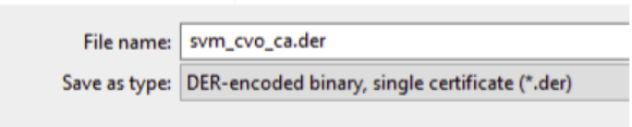

    4. Export…​ auswählen und die Datei lokal im DER Format speichern.
      Screenshot Onelake Speicherzertifikat
    5. Öffnen Sie die gespeicherte Zertifikatsdatei und wählen Sie Zertifikat installieren…​.
      Screenshot Onelake Installationszertifikat

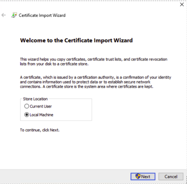

    6. Im Zertifikatimport-Assistenten wird Lokaler Computer ausgewählt und das Zertifikat im Speicher Vertrauenswürdige Stammzertifizierungsstellen abgelegt.
      Screenshot Onelake Importzertifikat
    7. Folgen Sie den Anweisungen, um die Zertifikatsinstallation abzuschließen.
    8. Die Zertifikatsinstallation lässt sich überprüfen, indem ein neues Browserfenster geöffnet und zu https://<CVO-S3-SERVER-URL> navigiert wird. Der ONTAP S3 Server sollte eine XML-Zugriffsverweigerungsantwort zurückgeben, was darauf hinweist, dass die HTTPS-Kommunikation ordnungsgemäß funktioniert.

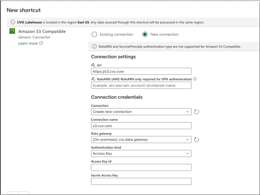

  1. Erstellen Sie in Ihrem Lakehouse eine Amazon S3-kompatible Verknüpfung zu Ihrem Cloud Volumes ONTAP S3-Bucket mithilfe der folgenden Angaben. Die Schritte zum Erstellen der Verknüpfung finden sich unter "Microsoft-Dokumentation: Erstellen einer Amazon S3-kompatiblen Verknüpfung".
    • URL: Der ONTAP S3 Server im Format https://<S3-SERVER-FQDN>
    • Datengateway: Das lokale Datengateway, das zuvor konfiguriert wurde
    • Zugriffsschlüssel-ID
    • Geheimer Zugriffsschlüssel
      Screenshot Onelake Shortcut1

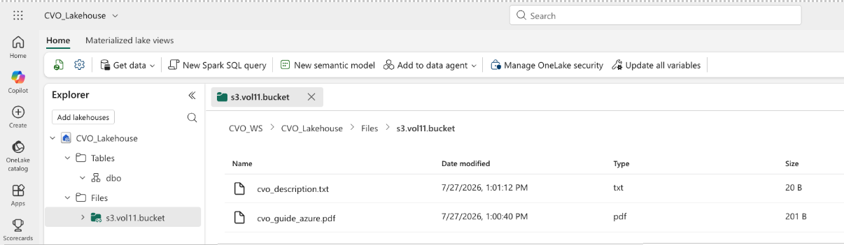

  2. Nachdem die Verknüpfung erstellt wurde, wird angezeigt, ob sie unter Explorer > Dateien im Lakehouse erscheint und ob die im Cloud Volumes ONTAP Volume gespeicherten Dateien über die Verknüpfung durchsuchbar sind.
