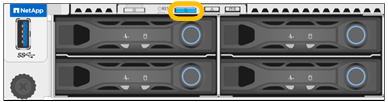

    • Achten Sie darauf, dass die blaue Identifizieren-LED auf der Vorderseite oder Rückseite des Geräts leuchtet.
      Die ID-LED auf der Vorderseite befindet sich hinter der Frontblende und ist möglicherweise schwer zu erkennen, ob die Blende installiert ist.
      Vordere Identify-LED - ein
    Die rückseitige Identifikations-LED befindet sich in der Mitte des Geräts neben dem Micro-SD-Steckplatz.
