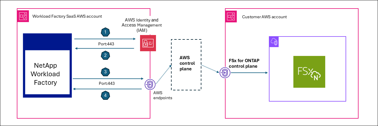

Das folgende Diagramm zeigt, wie Workload Factory eine Vertrauensbeziehung zwischen einem NetApp AWS-Konto und AWS-Kundenkonten mit FSx for ONTAP Dateisystemen nutzt.
Diagramm zur Darstellung, wie Workload Factory eine Vertrauensbeziehung zwischen einem NetApp AWS-Konto und AWS-Kundenkonten mit FSx for ONTAP Dateisystemen verwendet. (AssumeRole)
  1. Workload Factory fordert AWS STS `AssumeRole`an, wobei die kundenspezifische externe ID aus dem AWS IAM-Service verwendet wird.
  2. Der AWS IAM Service ruft eine Rolle ab und erstellt eine Sitzung.
  3. Workload Factory sendet eine AWS API-Anfrage mit Sitzungsberechtigungen.
  4. Workload Factory empfängt eine AWS API-Antwort von der FSx for ONTAP Steuerungsebene.
