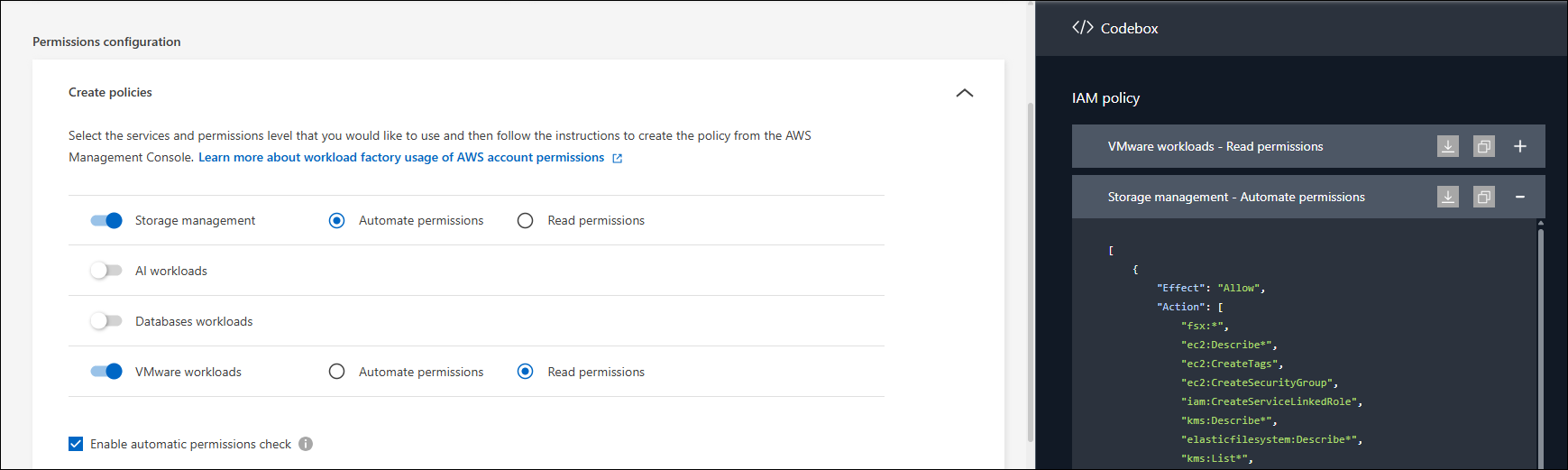

Schritt 1: Wählen Sie die Workload-Funktionen aus und erstellen Sie die IAM-Richtlinien
In diesem Abschnitt legen Sie fest, welche Arten von Workload-Funktionen im Rahmen dieser Anmeldedaten gemanagt werden können und welche Berechtigungen für jeden Workload aktiviert werden. Sie müssen die Richtlinienberechtigungen für jeden ausgewählten Workload aus der Codebox kopieren und zur Erstellung der Richtlinien in die AWS Management Console innerhalb Ihres AWS-Kontos hinzufügen.
Schritte
  1. Aktivieren Sie im Abschnitt Richtlinien erstellen die Workload-Funktionen, die Sie in diese Anmeldedaten aufnehmen möchten.
    Sie können später weitere Funktionen hinzufügen. Wählen Sie also einfach die Workloads aus, die Sie aktuell implementieren und managen möchten.
  2. Wählen Sie für diejenigen Workload-Funktionen, die eine Auswahl an Berechtigungsrichtlinien bieten, die Art der Berechtigungen aus, die mit diesen Anmeldeinformationen verfügbar sein sollen.
    Hinweis Wenn Sie über ein GovCloud-Konto verfügen, sind die Cost Explorer-Berechtigungen ce:GetCostAndUsage oder ce:GetTags in der Richtlinie View, planning, and analysis für Storage nicht erforderlich. Nach dem Kopieren des Skripts aus dem Codefeld sollten diese Berechtigungen entfernt und das abschließende Komma aus der vorherigen Zeile gelöscht werden.
  3. Optional: Wählen Sie Enable automatic permissions Check aus, um zu überprüfen, ob Sie die erforderlichen AWS-Kontoberechtigungen für die Ausführung von Workload-Vorgängen besitzen. Durch Aktivieren der Prüfung wird die zu Ihren Berechtigungsrichtlinien hinzugefügt iam:SimulatePrincipalPolicy permission. Mit dieser Berechtigung werden nur Berechtigungen bestätigt. Sie können die Berechtigung nach dem Hinzufügen von Anmeldeinformationen entfernen. Wir empfehlen jedoch, sie beizubehalten, um die Ressourcenerstellung für teilweise erfolgreiche Vorgänge zu verhindern und Sie vor der erforderlichen manuellen Ressourcenbereinigung zu schützen.
  4. Kopieren Sie im Codebox-Fenster die Berechtigungen für die erste IAM-Richtlinie.
  5. Öffnen Sie ein anderes Browserfenster, und melden Sie sich bei Ihrem AWS-Konto in der AWS Management Console an.
  6. Öffnen Sie den IAM-Dienst, und wählen Sie dann Richtlinien > Richtlinie erstellen aus.
  7. Wählen Sie JSON als Dateityp aus, fügen Sie die Berechtigungen ein, die Sie in Schritt 3 kopiert haben, und wählen Sie Weiter aus.
  8. Geben Sie den Namen für die Richtlinie ein und wählen Sie Richtlinie erstellen.
  9. Wenn Sie in Schritt 1 mehrere Workload-Funktionen ausgewählt haben, wiederholen Sie diese Schritte, um eine Richtlinie für jeden Satz von Workload-Berechtigungen zu erstellen.
