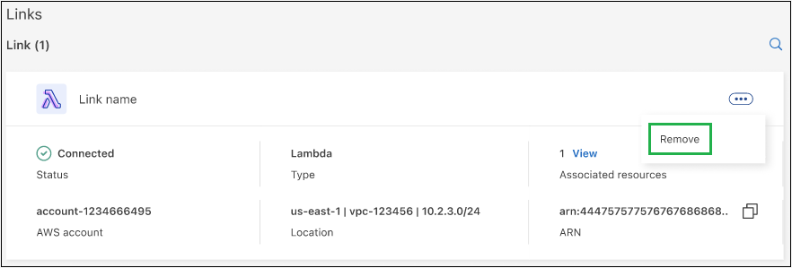

Sie können einen Link entfernen, den Sie in Ihrer Umgebung nicht mehr verwenden. FSx for ONTAP Dateisysteme oder andere Ressourcen, die diesen Link verwendet haben, können nach dem Entfernen des Links bestimmte Funktionen nicht mehr nutzen.
Beachten Sie, dass die Verknüpfung nur aus Workload Factory gelöscht wird, sie wird nicht aus Ihrer AWS-Umgebung gelöscht. Die Lambda-Funktion muss aus Ihrem AWS-Konto gelöscht werden, nachdem die Verknüpfung in Workload Factory entfernt wurde.
Schritte
  1. Melden Sie sich mit einem der "Konsolenerfahrungen" an.
  2. Wählen Sie das Menü Das Hamburger-Menü-Symbol wird verwendet, um zu Workloads wie Storage, eda, ai, databases, vmware und administration zu navigieren. und dann Speicher.
  3. Im Menü „Storage“ Administration und anschließend Links auswählen.
    Bestehende Links erscheinen auf der Seite „Links“.
  4. Auf der Seite „Links“ im Aktionsmenü des zu entfernenden Links die Option Entfernen auswählen.
    Ein Screenshot, der zeigt, wie ein Link aus Workload Factory entfernt wird.
  5. Wenn Sie sicher sind, wählen Sie erneut Entfernen.
In der AWS-Dokumentation "die Lambda-Funktion löschen" finden sich weitere Informationen.
