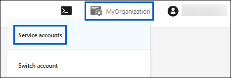

  1. Wählen Sie in der Workload Factory-Konsole das Symbol Konto und dann Servicekonten aus.
    Screenshot, der die Menüoptionen des NetApp Workload Factory-Benutzeroberflächenkontos zeigt.  Eine der Optionen sind Dienstkonten.
