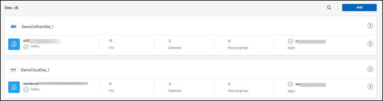

      Los vCenter de origen y destino aparecen en la lista de sitios.
    Captura de pantalla de la página Sitios
  5. Para ver el progreso de la operación, en el menú superior, seleccione Monitoreo de trabajos.
