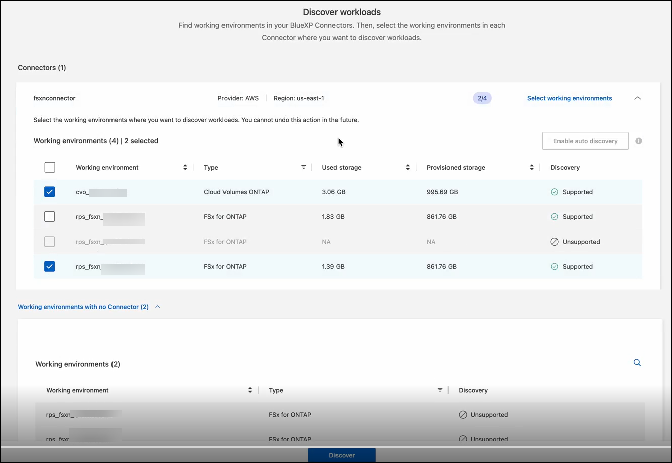

  2. Desde la página de destino inicial, seleccione Comenzar por descubrir cargas de trabajo.
    Ransomware Resilience encuentra sistemas compatibles y no compatibles. Este proceso puede tardar unos minutos.
    Captura de pantalla de Descubrir cargas de trabajo
  3. Para descubrir cargas de trabajo para un agente de consola específico, seleccione Seleccionar sistemas junto al agente de consola donde desea descubrir cargas de trabajo.
  4. Seleccione los sistemas en los que desea descubrir cargas de trabajo.
  5. Seleccione Descubrir.
    Ransomware Resilience solo descubre datos de carga de trabajo cuando selecciona el sistema. El proceso de descubrimiento puede tardar varios minutos.

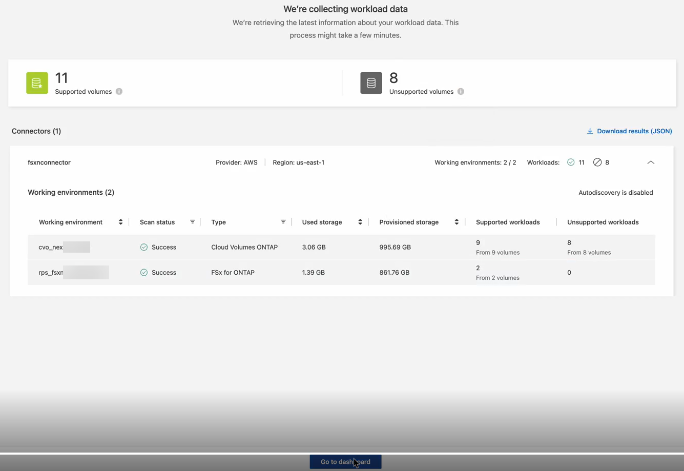

  6. Para descargar la lista de cargas de trabajo descubiertas, seleccione Descargar resultados.
  7. Para mostrar el panel de resiliencia ante ransomware, seleccione Ir al panel.
    El panel de control muestra el estado de la protección de datos. La cantidad de cargas de trabajo protegidas o en riesgo se actualiza a medida que se descubren nuevas cargas de trabajo.
