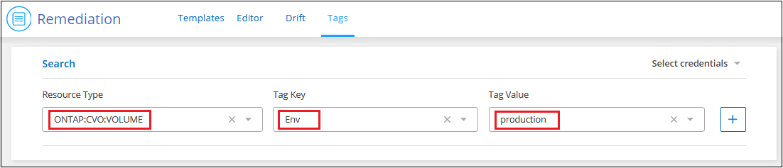

  1. Seleccione Estado > resolución y haga clic en la ficha Etiquetas.
  2. Si es necesario, elija las credenciales de un proveedor de cloud específico en el campo Seleccionar credenciales.
  3. En el campo Resource Type, seleccione el recurso, por ejemplo, ONTAP:CVO:VOLUME para buscar en todos los volúmenes de Cloud Volumes ONTAP.
  4. En el campo Tag Key, seleccione la etiqueta, por ejemplo, Env para restringir la búsqueda a volúmenes con la etiqueta "Env".
  5. En el campo Tag Value, seleccione el valor clave, por ejemplo, producción para restringir la búsqueda a volúmenes con el nombre de etiqueta "Env" y el valor de etiqueta "Production".
    Captura de pantalla de la selección de un único conjunto de criterios de búsqueda para devolver un recurso con una clave de etiqueta específica y un valor de etiqueta.

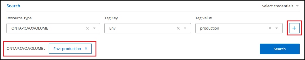

  6. Haga clic en la Para agregar estos criterios de búsqueda al área Buscar.
    Captura de pantalla de los criterios de búsqueda de etiquetas añadidos a la línea de búsqueda.

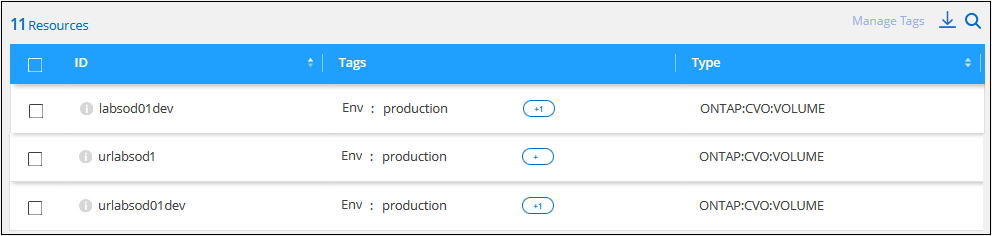

  7. Si ha finalizado la búsqueda, haga clic en Buscar y los resultados de la búsqueda aparecerán en la sección Recursos.
    Captura de pantalla de los resultados de los recursos que cumplen los criterios de búsqueda de etiquetas.

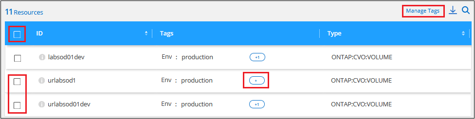

  2. Seleccione el recurso o los recursos que desee etiquetar.
    • Para seleccionar todos los recursos de la página, active la casilla de la fila de título ().
    • Para seleccionar varios recursos, marque la casilla de cada recurso ().
    • Para seleccionar un solo recurso, haga clic en la botón más icono para el recurso.
      Captura de pantalla que muestra cómo seleccionar un solo recurso, varios recursos o todos los recursos.

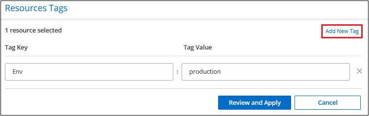

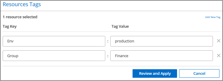

  3. Haga clic en Administrar etiquetas y aparecerá el cuadro de diálogo Resource Tags. Aparecerá cualquier etiqueta existente en este cuadro de diálogo.
    Captura de pantalla que muestra el cuadro de diálogo de etiquetas de recursos en el que puede ver las etiquetas asignadas actualmente y agregar nuevas etiquetas.
  4. Haga clic en Agregar nueva etiqueta y aparecerá una fila en blanco clave de etiqueta y valor de etiqueta en el cuadro de diálogo.
  5. Introduzca la clave de etiqueta y el valor de la etiqueta. Agregue más etiquetas en este momento si desea más etiquetas en este recurso y, a continuación, haga clic en revisar y aplicar.
  6. Si los cambios parecen correctos en la página revisando, haga clic en Guardar y la nueva etiqueta se agregará al recurso o a todos los recursos seleccionados.
    Captura de pantalla que muestra cómo modificar una etiqueta de un recurso o de varios recursos.
  4. Introduzca un nuevo valor para el valor de la etiqueta y haga clic en revisar y aplicar.
  5. Si el cambio parece correcto en la página revisando, haga clic en Guardar y el valor de la etiqueta cambiará para el recurso o para todos los recursos seleccionados.

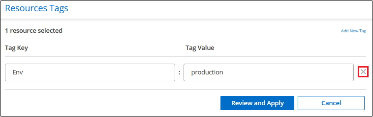

    Captura de pantalla que muestra cómo eliminar una etiqueta de un recurso o varios recursos.
  4. Haga clic en la Para el par clave/valor de etiqueta que desea eliminar y la fila se elimina y, a continuación, haga clic en revisar y aplicar.
  5. Si el cambio parece correcto en la página Repasando, haga clic en Guardar y el par clave/valor de etiqueta se eliminará del recurso o de todos los recursos seleccionados.
