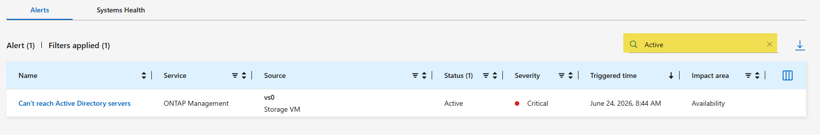

Ver todas las alertas
Utiliza la pestaña «Alertas» para ver la lista completa de alertas activas correspondientes al ámbito que hayas seleccionado. La lista se actualiza para reflejar el ámbito actual de la organización o la flota, y puedes buscar en la lista alertas específicas por nombre o descripción.

  3. Selecciona la pestaña Alertas para ver la lista completa de alertas activas para el ámbito seleccionado.
  4. Opcionalmente, busca en la lista una alerta específica por nombre o descripción.
    Buscar alertas por nombre o descripción

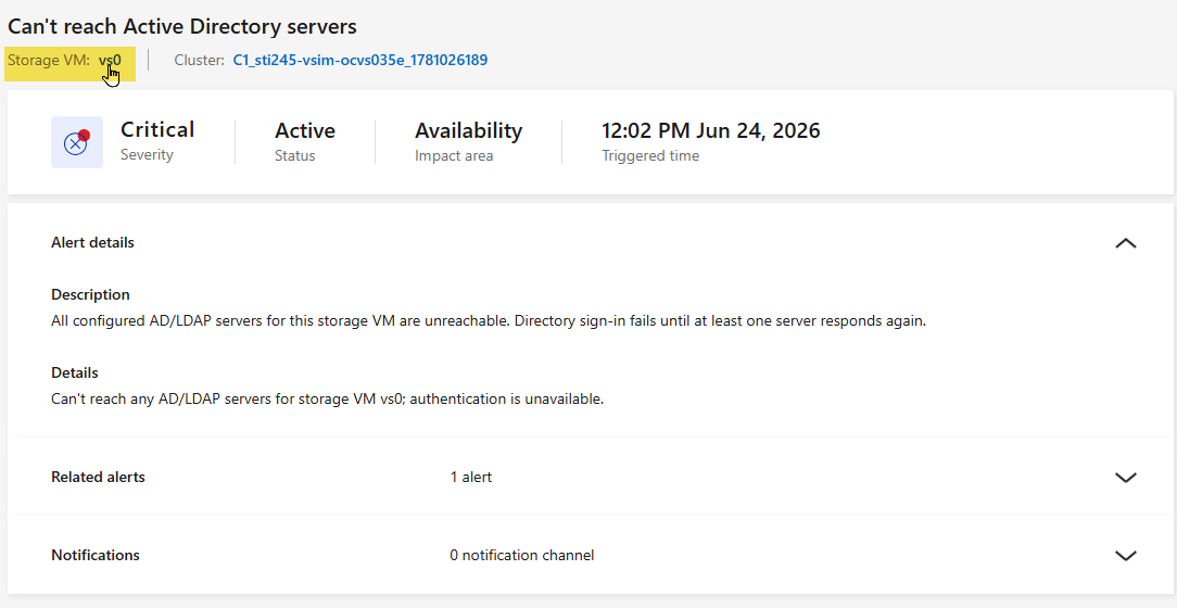

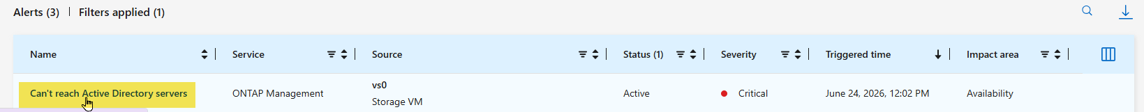

Investigar una alerta
Puedes investigar una alerta para ver qué la activó.
Al investigar una alerta de ONTAP, también puedes acceder directamente a la interfaz de System Manager del sistema que generó la alerta para ver detalles adicionales y tomar medidas.
Pasos
  1. Selecciona Salud > Alertas > Resumen.
  2. En el selector de alcance, elige una de las siguientes opciones:
    • Todas (por defecto) para ver las alertas de todas las flotas a las que tienes acceso
    • Una flota concreta para ver solo las alertas de esa flota
  3. En cualquiera de las dos pestañas, selecciona el nombre de la alerta que quieras analizar para ver sus detalles.
    Ver detalles de la alerta
  4. Si procede, selecciona el nombre de la máquina virtual o del clúster para abrir la interfaz de System Manager para el sistema que generó la alerta.
    Ver los detalles de la alerta y navegar a System Manager

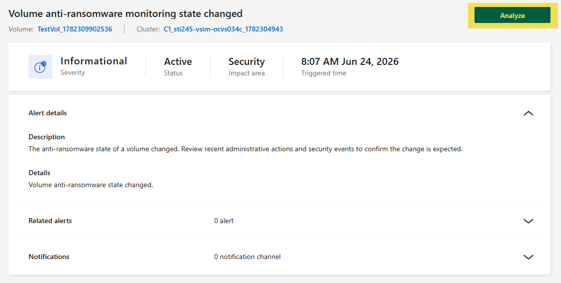

Analizar una alerta
Puedes analizar una alerta de ONTAP en Workload Analyzer para comprender qué la activó.
Utiliza Workload Analyzer para realizar un análisis detallado y basado en el tiempo del volumen afectado. Para preguntas en lenguaje natural o análisis a grandes rasgos de los recursos autorizados, utiliza el asistente de la Console. "Conoce las operaciones compatibles con el asistente de la consola."
Pasos
  3. Selecciona la pestaña Estado de los sistemas para ver la lista completa de alertas activas para el ámbito seleccionado.
  4. En cualquiera de las dos pestañas, selecciona el nombre de la alerta que quieras analizar para ver sus detalles.
  5. Si procede, selecciona Analizar para abrir la interfaz del Workload Analyzer del sistema que generó la alerta.
    Ver los detalles de la alerta y navegar a Workload Analyzer
  6. Introduce el intervalo de tiempo que abarca el periodo en el que se activó la alerta y, a continuación, selecciona Analizar para ver los resultados del análisis. "Conoce Workload Analyzer."
