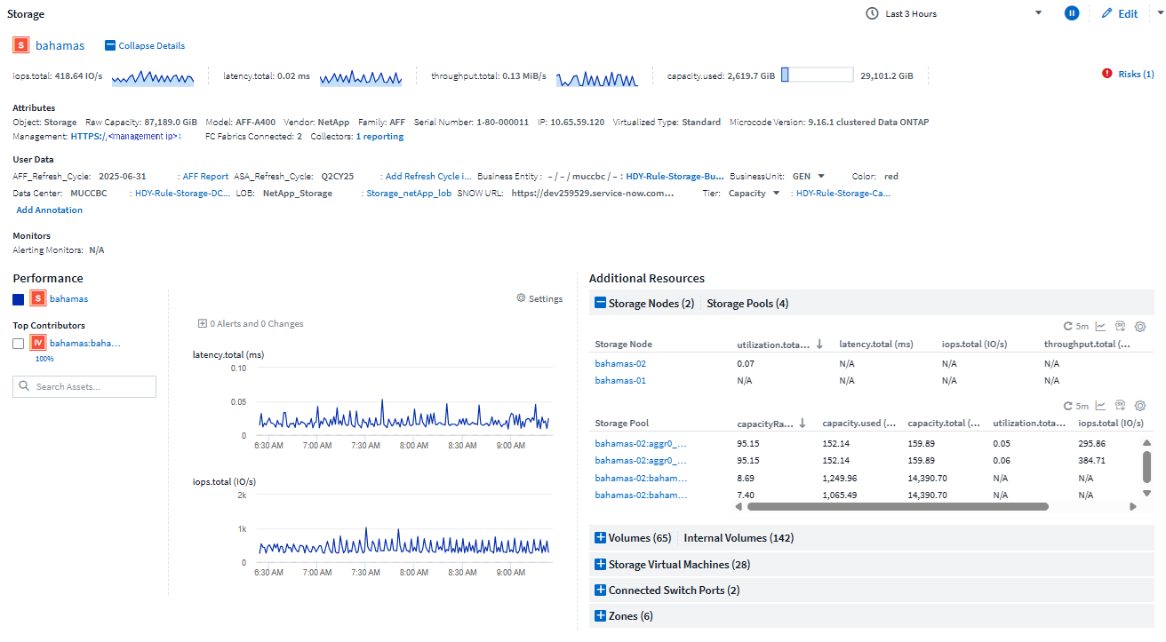

Sección de resumen
En la parte superior de una página de destino se encuentra la sección Resumen expandible, que incluye varios gráficos de líneas que muestran tendencias de datos recientes sobre aspectos como el rendimiento o la latencia, así como información y atributos de los objetos y cualquier monitor que pueda estar alertando sobre el objeto.
La sección Resumen también muestra y le permite cambiar las anotaciones asignadas al activo.
Puede hacer clic en cualquiera de los enlaces de activos para ver sus páginas de activos. Por ejemplo, si está viendo un nodo de almacenamiento, puede hacer clic en un enlace para ver la página de activos del almacenamiento con el que está asociado.
Nota Es posible que notes que la capacidad de volumen puede ser superior al 100 % en algunos activos de almacenamiento. Esto se debe a que los metadatos relacionados con la capacidad del volumen son parte de los datos de capacidad consumida informados por el activo.
Nota
Puede que también hayas notado que las cifras de capacidad de FlexGroups pueden mostrar "0", mientras que los componentes sí muestran valores. En DII, los FlexGroups ponen a cero la mayoría de las métricas de capacidad, mientras que los componentes sí las incluyen. El problema es el recuento doble: si ambas entidades informaran las métricas de capacidad completas, DII estaría informando la misma capacidad dos veces (una vez en el FlexGroup y otra en el componente). Dar prioridad a los informes a nivel de componente admite casos de uso clave y evita esa duplicación.
En este caso, para informar sobre la capacidad de un FlexGroup en una consulta, un panel de control o un monitor, usa la referencia del constituyente a su FlexGroup principal. Luego puedes agrupar los constituyentes por esa referencia y agregar sus valores de capacidad.
DII establece intencionadamente en cero la capacidad del FlexGroup principal; el propio ONTAP sigue informando la capacidad. Esto se aplica a las métricas de capacidad/eficiencia, no a las métricas de rendimiento. Se recomienda agrupar los constituyentes por Group ID, ya que Group Name puede no ser globalmente único.

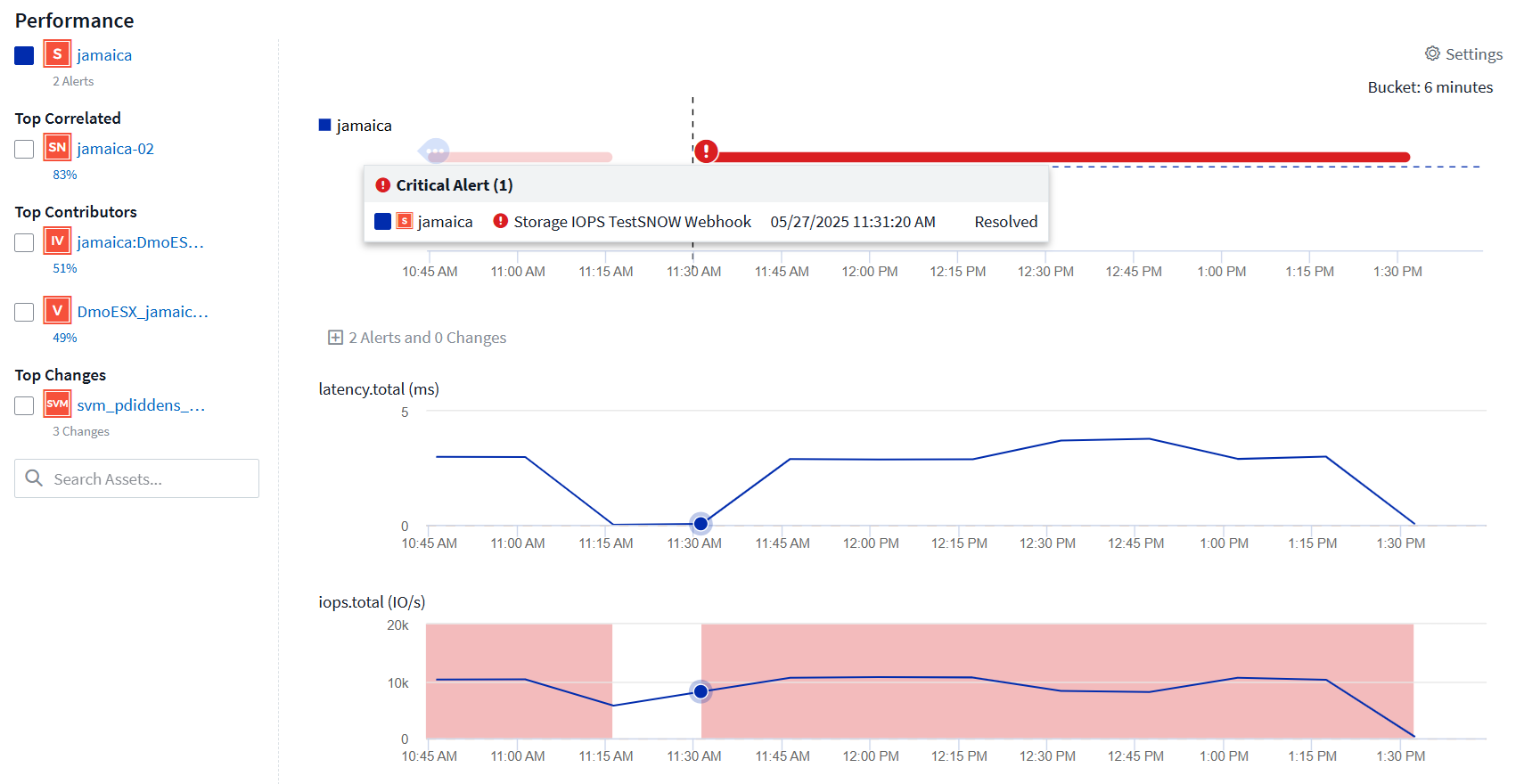

Sección de Actuación
La sección Rendimiento muestra datos de rendimiento del objeto. Seleccione Configuración para agregar gráficos adicionales a la pantalla, como Rendimiento o Capacidad, o seleccione recursos correlacionados o contribuyentes para graficar sus datos junto con los del objeto. Los dispositivos que potencialmente puedan causar contención también aparecerán en la sección Rendimiento. Los datos de los gráficos se actualizan automáticamente a medida que los recopiladores de datos realizan una encuesta y se adquieren datos actualizados.
Puedes seleccionar elmétrica que desea ver en el gráfico de rendimiento para el período de tiempo seleccionado. Haga clic en el menú desplegable Configuración y elija entre las métricas enumeradas.
Además de los datos de rendimiento, también se mostrarán todas las alertas que estén o hayan estado activas dentro del rango de tiempo de la página seleccionada.
Ejemplo de alerta en una página de destino
Puede seleccionar entre los siguientes dispositivos que pueden aparecer en la sección Rendimiento:
  • Principales correlacionados
    Muestra los activos que tienen una alta correlación (porcentaje) con una o más métricas de rendimiento del activo base.
  • Principales colaboradores
    Muestra los activos que contribuyen (porcentaje) al activo base.
  • Cambios principales
    Activos relacionados con cambios recientes.
  • Contenciones de carga de trabajo
    Muestra los activos que impactan o se ven impactados por otros recursos compartidos, como hosts, redes y almacenamiento. A veces estos recursos se denominan codiciosos y degradados.
Sección de recursos adicionales
La sección Recursos adicionales muestra tablas de datos de recursos relacionados con el tipo de objeto actual. Puede expandir y contraer estas tablas para centrarse en recursos específicos. Seleccione el ícono de engranaje para mostrar temporalmente métricas o atributos adicionales en una tabla.
