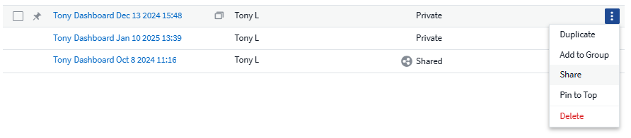

De forma predeterminada, cuando crea un nuevo panel, dicho panel solo será visible para usted, el creador. Ningún otro usuario puede ver o modificar el panel.
Cuando haya finalizado su panel de control, puede optar por permitir que otras personas de su organización puedan verlo. Para compartir un panel, en la lista de paneles, seleccione Compartir en el menú de la derecha.
Acceso al panel de control compartido desde el menú

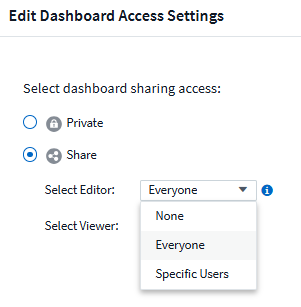

Puede elegir compartir el panel con todos o seleccionar usuarios, con permisos de edición o de solo lectura.
Menús desplegables para compartir un panel con permiso de edición o lectura
