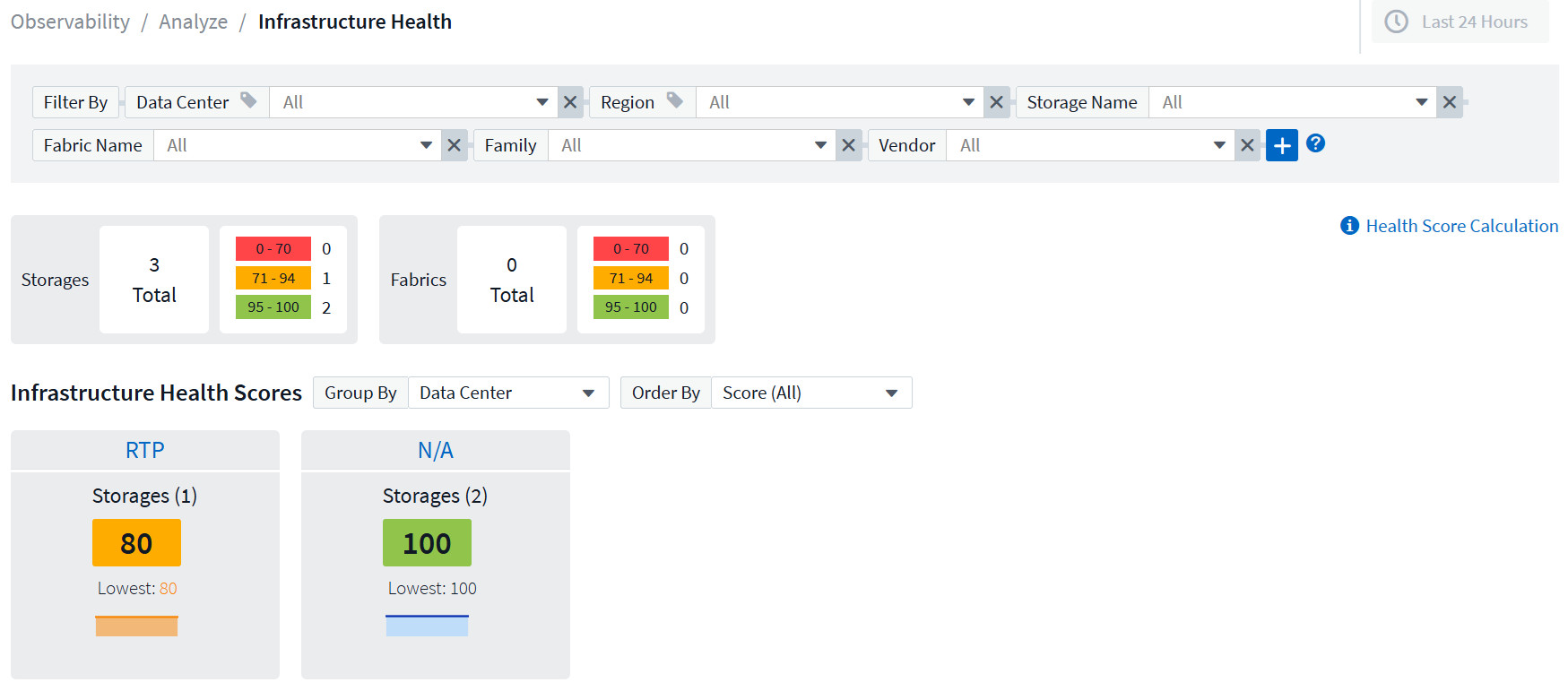

Vaya a Observabilidad > Analizar y seleccione Salud de la infraestructura. El panel de control proporciona una descripción general del estado del sistema, en función de las categorías de alerta del monitor y los puntajes, como se explica a continuación. Establezca filtros en la parte superior para limitar el enfoque de su investigación.
descripción general del estado de la infraestructura
De forma predeterminada, los puntajes de salud se agrupan por centro de datos; puede seleccionar la agrupación que funcione mejor para su sesión.
