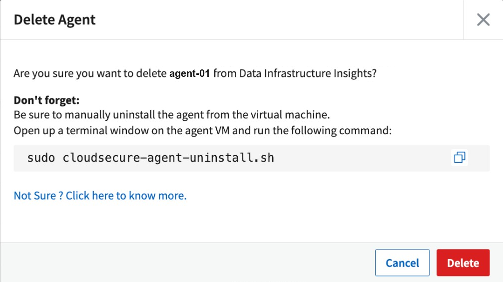

5. Selecciona el menú de opciones del agente y luego selecciona Delete.
6. Confirma la eliminación en el cuadro de diálogo Eliminar Agent.
7. Desinstala el software del agente en su equipo, como se describe en «Desinstalar el software del agente».
Cuadro de diálogo «Eliminar Agent», que confirma la eliminación de un Agent de prueba y muestra el comando que desinstala el software del Agent de su host.,title="Delete Agent confirmation dialog",width=1007,height=562
Si el cuadro de diálogo muestra el mensaje «No se puede eliminar el agente» Al menos un recopilador de datos o un recopilador del directorio de usuarios sigue asignado a este agente conectado. Elimina los recopiladores restantes e inténtalo de nuevo. Actualiza primero la página Agentes si acabas de eliminarlos.

Al eliminar un agente en Workload Security, se elimina su configuración en la nube. Esto no desinstala el software del host, así que desinstálalo por separado cuando retires el host.
1. Abre una sesión de terminal en el host del agente.
2. Ejecuta el comando de desinstalación e introduce y cuando se te solicite.
sudo cloudsecure-agent-uninstall.sh
El desinstalador detiene y desactiva el servicio del agente y elimina el directorio de instalación. Para desinstalar sin que aparezca el mensaje de confirmación, añade la opción -n.
