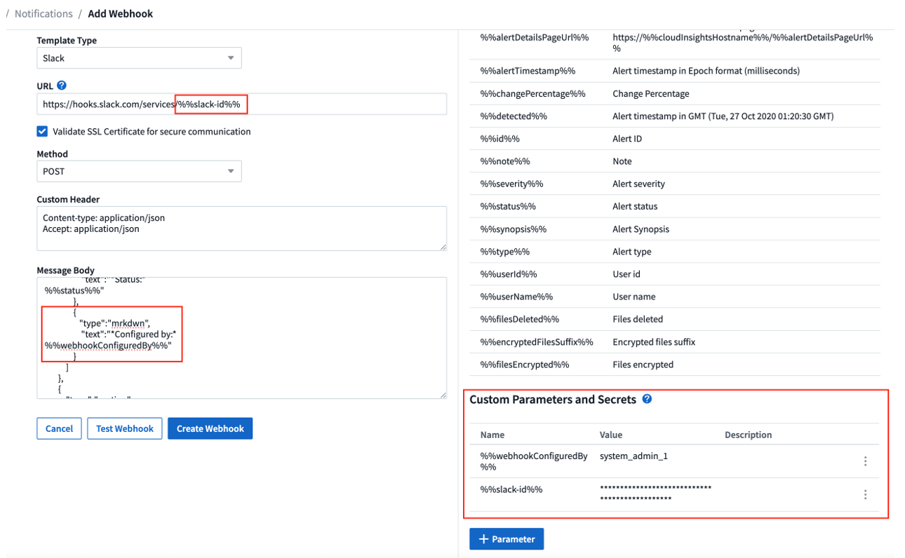

Parámetros y secretos personalizados
En esta sección puedes agregar cualquier parámetro personalizado y/o secretos que desees. Un parámetro personalizado o secreto puede estar en la URL o en el cuerpo del mensaje. Los secretos permiten al usuario configurar un parámetro personalizado seguro como contraseña, apiKey, etc.
La siguiente imagen de muestra muestra cómo se utilizan los parámetros personalizados en la creación de webhooks.
Webhook de seguridad de carga de trabajo con parámetros, ancho=800
