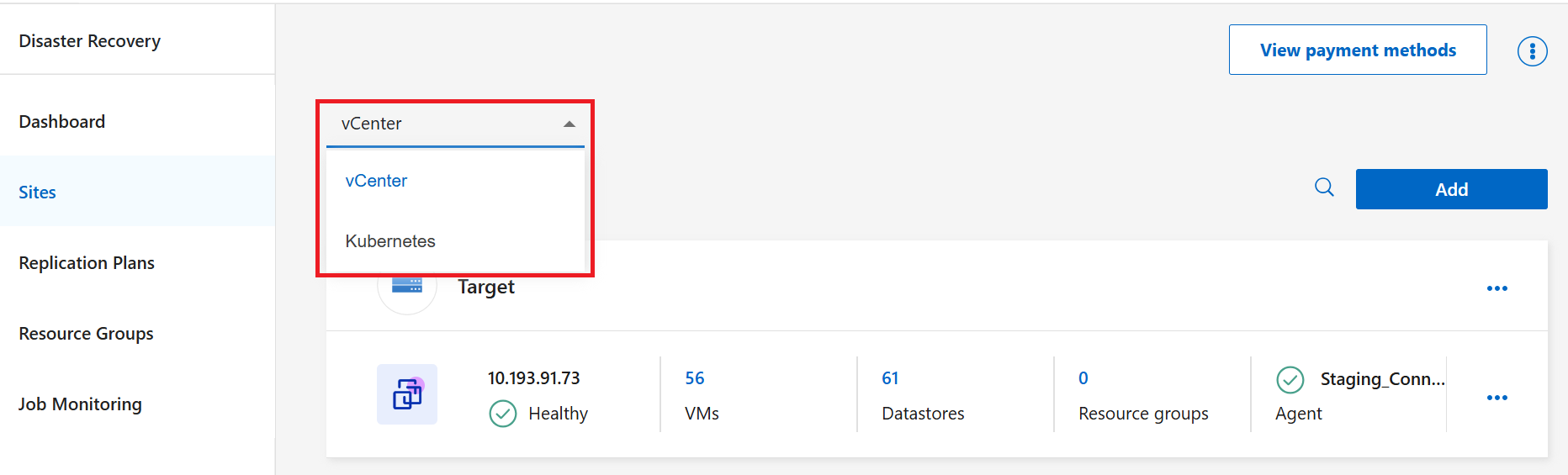

  2. En el menú desplegable, establece el filtro en VMware.
    Captura de pantalla del conmutador de tipo de sitio

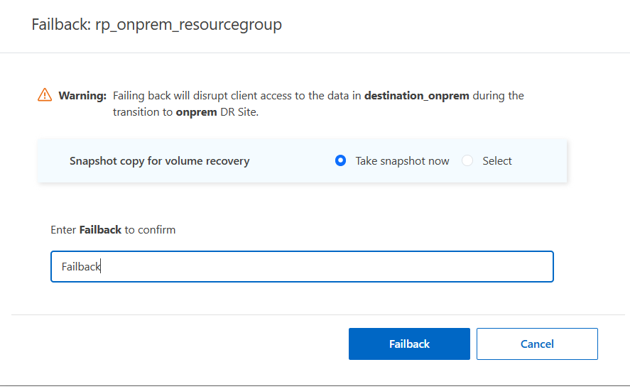

  4. Elige la instantánea del almacén de datos de la que quieres recuperar. Selecciona Take snapshot now para iniciar una nueva instantánea o Select para elegir entre las instantáneas disponibles.
    Nota Si utilizas instantáneas de SnapLock a prueba de manipulaciones, debes utilizar la opción Tomar instantánea ahora. De lo contrario, la operación fallará.
    Captura de pantalla del diálogo de failback
  5. Introduce "Failback" para confirmar la operación y luego selecciona Failback.

  2. En el menú desplegable, filtra a planes de replicación Kubernetes.
