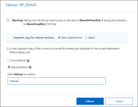

  4. A la derecha, selecciona la opción Actions Icono del menú Actions en el servicio Disaster Recovery, pasa el mouse por encima de Recover y luego selecciona Fail over.
    Página de conmutación por error
  5. Elige la copia de instantánea que quieres usar para la conmutación por error:
    • Selecciona Tomar instantánea ahora para crear una instantánea totalmente nueva que se copiará al clúster de destino antes de la conmutación por error.
    • Selecciona Usar la última instantánea para utilizar la instantánea más reciente disponible en el clúster de destino.
    • Selecciona Seleccionar para consultar una lista de instantáneas ordenadas por recencia.
      Nota Al seleccionar una línea de base de instantáneas específica, las instantáneas de transferencia de SnapMirror se ocultan de forma predeterminada porque pueden eliminarse durante la conmutación por error. Esta eliminación impide volver a proteger la carga de trabajo tras la conmutación por error debido a un error de "no se ha encontrado ninguna instantánea común". Aún puedes usar las instantáneas de transferencia de SnapMirror, pero tendrás que completar un mensaje de confirmación adicional para reconocer el riesgo.
  6. Selecciona Forzar conmutación por error si deseas que la conmutación por error continúe incluso cuando el servicio detecte un error que, en condiciones normales, la bloquearía.
  7. Selecciona Omitir protección si quieres evitar que el servicio cree automáticamente una relación de protección de SnapMirror inversa después de una conmutación por error del plan de replicación. Esto es útil si quieres realizar operaciones adicionales en el sitio restaurado antes de volver a ponerlo en línea en Disaster Recovery.
    Consejo Puede establecer protección inversa seleccionando Proteger recursos en el menú Acciones del plan de replicación. Esto intenta crear una relación de replicación inversa para cada volumen del plan. Puede ejecutar este trabajo repetidamente hasta que se restablezca la protección. Cuando se restablezca la protección, puede iniciar una conmutación por error de la forma habitual.
  8. Escriba "conmutación por error" en el cuadro.
  9. Seleccione Conmutación por error.
  10. Para comprobar el progreso, en el menú, seleccione Monitorización de trabajos.
