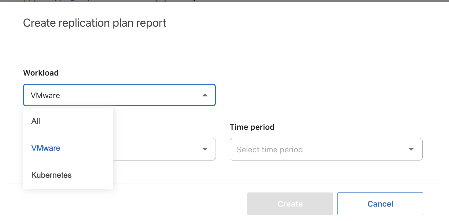

  4. Seleccione Crear informe.
  5. Elige a qué carga de trabajo quieres limitar el informe: Kubernetes, VMware o Todas.
  6. Selecciona el tipo de archivo (PDF, HTML o JSON) y el periodo de tiempo (entre uno y siete días anteriores) para el informe.
    Captura de pantalla de crear informe
  7. Selecciona Crear para generar el informe.
