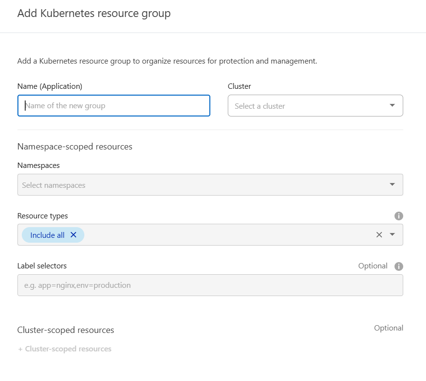

  3. Seleccione Agregar.
  4. Introduce un Nombre para el grupo de recursos y selecciona el Clúster de Kubernetes en el menú desplegable.
  5. Selecciona los Espacios de nombres que quieres añadir al grupo de recursos.
  6. Clasifica los tipos de recursos. Por defecto, la opción seleccionada es "Incluye todos", lo que indica que hay varios tipos de recursos.
  7. Opcionalmente, incluye cualquier selector de etiqueta.
    Captura de pantalla de agregar un grupo de recursos de Kubernetes

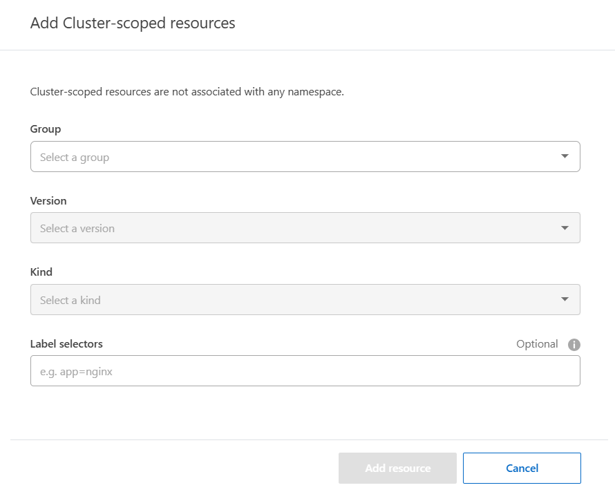

  8. Opcionalmente, selecciona + Cluster-scoped resources para añadir recursos que no estén asignados a un espacio de nombres. Si eliges esta opción, selecciona el Group, Version, Kind y, opcionalmente, añade cualquier selector de etiqueta. Selecciona Add resource.

  9. Selecciona Añadir.
