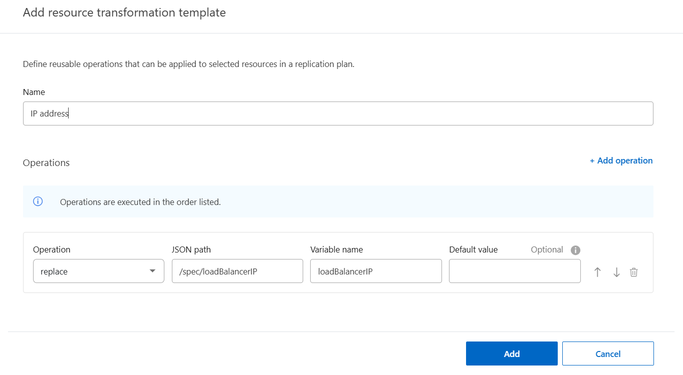

  2. En la ficha «Transformación de recursos», selecciona + Add template.
  3. Introduce un Nombre para la transformación del recurso.
  4. Selecciona la operación: agregar, copiar, mover, eliminar, reemplazar o probar.
  5. Introduce la ruta JSON y el nombre de la variable. Opcionalmente, añade el valor por defecto.
    Captura de pantalla de la plantilla de transformación de recursos
  6. Para añadir más operaciones a la plantilla, selecciona + Add operation. Repite los dos pasos anteriores, luego ordena las operaciones según el orden en que deban ejecutarse.
  7. Selecciona Add para crear la plantilla.
