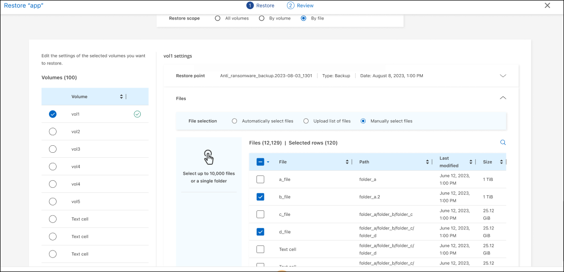

    Puede restaurar la carga de trabajo seleccionando todos los volúmenes, volúmenes específicos o archivos específicos.
