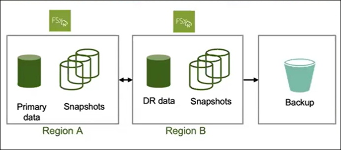

El diagrama muestra la protección de datos para el almacenamiento FSx for ONTAP mediante instantáneas, replicación entre regiones y copias de seguridad en almacenamiento de objetos.
La captura de pantalla muestra la protección de datos del almacenamiento FSx for ONTAP mediante instantáneas, replicación entre regiones y copias de seguridad en almacenamiento de objetos.

Protege los datos de tus cargas de trabajo mediante la replicación de volúmenes
La replicación de volúmenes crea una copia de los datos más recientes de un volumen, incluidas todas sus instantáneas, en una región diferente. Si no puedes permitirte RTO de varias horas para una operación de restauración completa de un volumen a partir de una copia de seguridad del volumen, considera realizar una replicación de volumen. Aunque la replicación de volumen garantiza que los datos recientes estén disponibles en otra región para que los uses, necesitas ajustar tus clientes para que utilicen el volumen de la otra región.
Protege los datos de tus cargas de trabajo con copias de seguridad
Las copias de seguridad de volumen proporcionan copias independientes de un momento específico de tu volumen. Se pueden utilizar para almacenar copias de seguridad antiguas y proporcionar la segunda copia necesaria de tus datos. Las programaciones de copias de seguridad diarias, semanales y mensuales permiten RPO a partir de un día. Las copias de seguridad de volúmenes solo se pueden restaurar en su totalidad. Crear un volumen a partir de una copia de seguridad (RTO) puede tardar desde unas horas hasta varios días, dependiendo del tamaño de la copia de seguridad.
