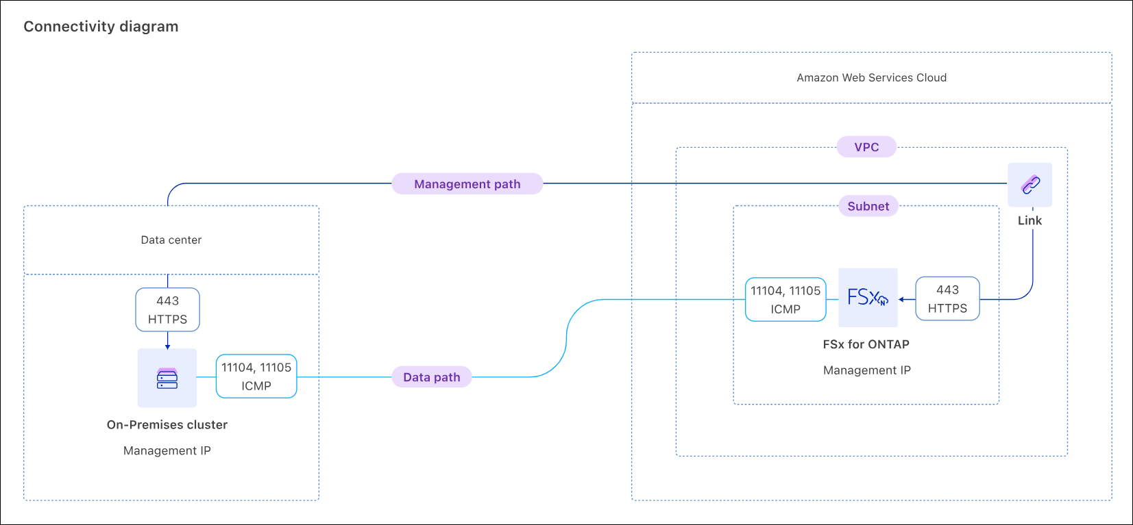

  • Conectividad tal y como se muestra en el siguiente diagrama.
    Captura de pantalla que muestra cómo debe conectarse un clúster de ONTAP on-premises para la ruta de gestión y la ruta de datos a Amazon Web Services Cloud
