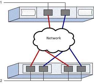

La ilustración muestra un host conectado a un almacenamiento E-Series, separado por VLAN y/o subredes independientes. Una VLAN/subred se indica con la línea azul; la otra VLAN/subred se indica con la línea roja. Cada VLAN/subred contiene al menos un puerto iniciador y la mitad de los puertos de destino. El número de puertos de host y/o de controlador variará en función del número de interfaces de red y del modelo de controlador. Puedes tener más puertos disponibles (hasta 6 por controlador).
