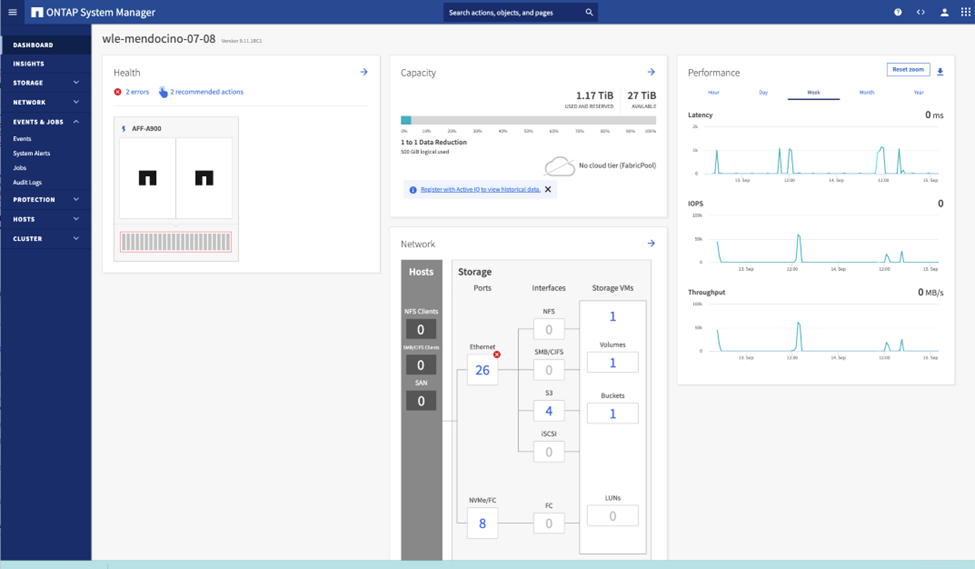

Gestión sencilla con ONTAP System Manager
ONTAP System Manager es una interfaz gráfica basada en navegador que le permite configurar, administrar y monitorear su controlador de almacenamiento ONTAP en ubicaciones distribuidas globalmente en un solo panel.
Este gráfico muestra el espacio de trabajo del Administrador del sistema ONTAP .
Puede configurar y administrar ONTAP S3 con el Administrador del sistema y la CLI de ONTAP . Cuando habilita S3 y crea depósitos mediante el Administrador del sistema, ONTAP proporciona valores predeterminados recomendados para una configuración simplificada. Si configura el servidor S3 y los depósitos desde la CLI, aún puede administrarlos con el Administrador del sistema si lo desea o viceversa.
Cuando crea un bucket S3 mediante el Administrador del sistema, ONTAP configura un nivel de servicio de rendimiento predeterminado que es el más alto disponible en su sistema. Por ejemplo, en un sistema AFF , la configuración predeterminada sería Extrema. Los niveles de servicio de rendimiento son grupos de políticas de QoS adaptativas predefinidos. En lugar de uno de los niveles de servicio predeterminados, puede especificar un grupo de políticas de QoS personalizado o ningún grupo de políticas.
Los grupos de políticas de QoS adaptativas predefinidos incluyen lo siguiente:
  • Extremo. Se utiliza para aplicaciones que requieren la menor latencia y el mayor rendimiento.
  • Actuación. Se utiliza para aplicaciones con necesidades de rendimiento y latencia modestas.
  • Valor. Se utiliza para aplicaciones donde el rendimiento y la capacidad son más importantes que la latencia.
  • Costumbre. Especifique una política de QoS personalizada o ninguna política de QoS.
Si selecciona Usar para niveles, no se seleccionarán niveles de servicio de rendimiento y el sistema intentará seleccionar medios de bajo costo con un rendimiento óptimo para los datos escalonados.
ONTAP intenta aprovisionar este depósito en niveles locales que tengan los discos más apropiados, satisfaciendo el nivel de servicio elegido. Sin embargo, si necesita especificar qué discos incluir en el depósito, considere configurar el almacenamiento de objetos S3 desde la CLI especificando los niveles locales (agregados). Si configura el servidor S3 desde la CLI, aún puede administrarlo con el Administrador del sistema si lo desea.
Si desea tener la capacidad de especificar qué agregados se utilizan para los depósitos, solo puede hacerlo mediante la CLI.

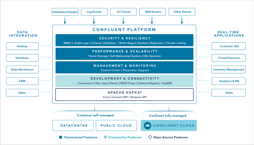

La siguiente figura muestra los componentes de Confluent Platform.
Este gráfico muestra los componentes de la plataforma Confluent.
Descripción general de la tecnología de transmisión de eventos de Confluent
En el núcleo de la Plataforma Confluent se encuentra "Kafka" , la plataforma de transmisión distribuida de código abierto más popular. Las capacidades clave de Kafka incluyen las siguientes:
  • Publicar y suscribirse a flujos de registros.
  • Almacene flujos de registros de manera tolerante a fallos.
  • Procesar flujos de registros.
De fábrica, Confluent Platform también incluye Schema Registry, REST Proxy, un total de más de 100 conectores Kafka prediseñados y ksqlDB.
Descripción general de las funciones empresariales de la plataforma Confluent
  • Centro de Control de Confluentes. Un sistema basado en UI para administrar y monitorear Kafka. Le permite administrar fácilmente Kafka Connect y crear, editar y administrar conexiones a otros sistemas.
  • Confluent para Kubernetes. Confluent for Kubernetes es un operador de Kubernetes. Los operadores de Kubernetes amplían las capacidades de orquestación de Kubernetes al proporcionar características y requisitos únicos para una aplicación de plataforma específica. Para Confluent Platform, esto incluye simplificar enormemente el proceso de implementación de Kafka en Kubernetes y automatizar las tareas típicas del ciclo de vida de la infraestructura.
  • Conectores de Kafka Connect. Los conectores utilizan la API de Kafka Connect para conectar Kafka a otros sistemas, como bases de datos, almacenes de clave-valor, índices de búsqueda y sistemas de archivos. Confluent Hub tiene conectores descargables para las fuentes y receptores de datos más populares, incluidas versiones totalmente probadas y compatibles de estos conectores con Confluent Platform. Se pueden encontrar más detalles "aquí" .
  • Clústeres autoequilibrados. Proporciona equilibrio de carga automatizado, detección de fallas y autorreparación. También proporciona soporte para agregar o desmantelar corredores según sea necesario, sin necesidad de realizar ajustes manuales.
  • Enlace de clústeres confluentes. Conecta directamente los clústeres entre sí y refleja temas de un clúster a otro a través de un puente de enlace. La vinculación de clústeres simplifica la configuración de implementaciones de múltiples centros de datos, múltiples clústeres y nubes híbridas.
  • Balanceador automático de datos Confluent. Supervisa su clúster para conocer la cantidad de intermediarios, el tamaño de las particiones, la cantidad de particiones y la cantidad de líderes dentro del clúster. Le permite cambiar datos para crear una carga de trabajo uniforme en todo el clúster, al mismo tiempo que limita el tráfico de reequilibrio para minimizar el efecto en las cargas de trabajo de producción durante el reequilibrio.
  • Replicador confluente. Hace que sea más fácil que nunca mantener múltiples clústeres de Kafka en múltiples centros de datos.
  • Almacenamiento por niveles. Proporciona opciones para almacenar grandes volúmenes de datos de Kafka utilizando su proveedor de nube favorito, reduciendo así la carga operativa y los costos. Con el almacenamiento por niveles, puede mantener los datos en un almacenamiento de objetos rentable y escalar intermediarios solo cuando necesite más recursos computacionales.
  • Cliente JMS Confluent. Confluent Platform incluye un cliente compatible con JMS para Kafka. Este cliente de Kafka implementa la API estándar JMS 1.1, utilizando intermediarios de Kafka como backend. Esto es útil si tiene aplicaciones heredadas que usan JMS y desea reemplazar el agente de mensajes JMS existente con Kafka.
  • Proxy MQTT confluente. Proporciona una manera de publicar datos directamente en Kafka desde dispositivos y puertas de enlace MQTT sin la necesidad de un agente MQTT en el medio.
  • Complementos de seguridad de Confluent. Los complementos de seguridad de Confluent se utilizan para agregar capacidades de seguridad a varias herramientas y productos de la plataforma Confluent. Actualmente, hay un complemento disponible para el proxy REST de Confluent que ayuda a autenticar las solicitudes entrantes y propagar el principal autenticado a las solicitudes a Kafka. Esto permite que los clientes proxy REST de Confluent utilicen las funciones de seguridad multiinquilino del bróker Kafka.
