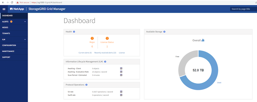

Gestión sencilla con Grid Manager
Grid Manager es la interfaz gráfica basada en navegador que le permite configurar, administrar y monitorear su sistema StorageGRID en ubicaciones distribuidas globalmente en un solo panel, como se muestra en la siguiente imagen.
Figura que muestra el diálogo de entrada/salida o representa contenido escrito
Realice las siguientes tareas con la interfaz de Grid Manager:
  • Administre repositorios de objetos, como imágenes, vídeos y registros, distribuidos globalmente y a escala de petabytes.
  • Supervisar los nodos y servicios de la red para garantizar la disponibilidad de los objetos.
  • Gestione la ubicación de los datos de objetos a lo largo del tiempo utilizando reglas de gestión del ciclo de vida de la información (ILM). Estas reglas rigen lo que sucede con los datos de un objeto después de su ingesta, cómo se protegen contra pérdidas, dónde se almacenan los datos del objeto y durante cuánto tiempo.
  • Supervisar transacciones, rendimiento y operaciones dentro del sistema.
