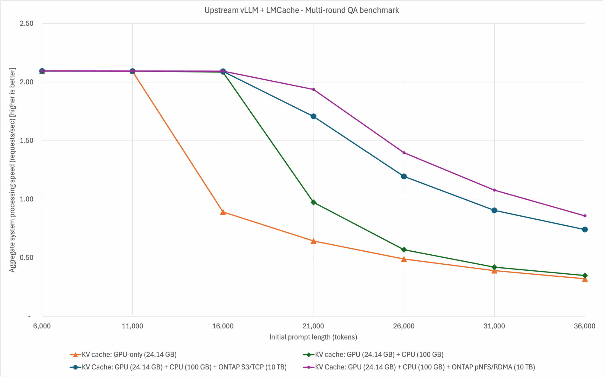

  • Mejora el rendimiento de inferencia y la inversión en GPU + Este benchmark compara el rendimiento de inferencia a medida que aumentan la longitud de la conversación y la carga de usuarios simultáneos. Cuando la caché KV se mantiene solo en la memoria de la GPU, el margen disponible se agota rápidamente y el rendimiento cae (línea naranja). Con un diseño de tres niveles (GPU para el trabajo activo, CPU para una preparación rápida y almacenamiento compartido para una caché duradera y compartible), la plataforma mantiene más sesiones y evita esa misma caída pronunciada del rendimiento. En la práctica, la organización en niveles te ayuda a sacar más trabajo de las mismas GPU al reducir los cálculos repetidos de precarga.

    Figura 1 - Prueba de rendimiento de inferencia en múltiples rondas
    «Prueba de rendimiento de inferencia en varias rondas»,600,600
    La prueba de rendimiento indica que añadir almacenamiento compartido junto con la memoria de la CPU no reduce el rendimiento; amplía el rango operativo útil antes de que aparezca una degradación del rendimiento. La arquitectura de almacenamiento por niveles añade de forma eficaz capas de memoria para la inferencia, reduciendo la necesidad de añadir GPU cada vez que aumentan el número de sesiones, la longitud del contexto o la concurrencia.
