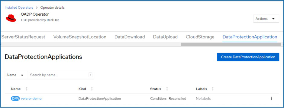

Asegúrese de que la aplicación DataProtectionApplication se haya creado y esté en condición: Reconciliada.
Se crea el objeto DataProtectionApplication
