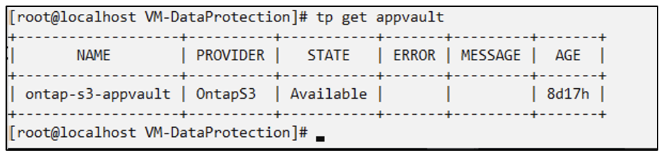

Se creó ONTAP S3 Appvault

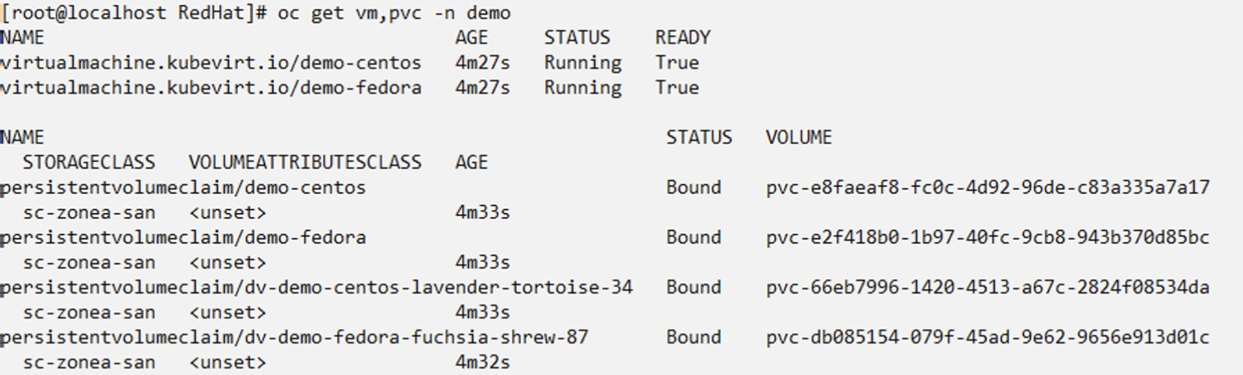

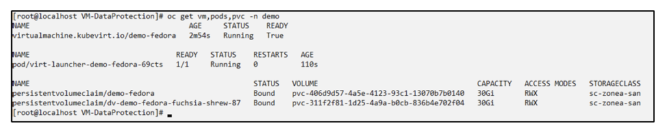

vm, pods y pvc creados

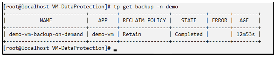

Crear una copia de seguridad a pedido
Cree una copia de seguridad de la aplicación (demo-vm) creada anteriormente que incluya todos los recursos en el espacio de nombres de demostración. Proporcione el nombre de la bóveda de aplicaciones donde se almacenarán las copias de seguridad.
# tp create backup demo-vm-backup-on-demand --app demo-vm --appvault ontap-s3-appvault -n demo
Backup "demo-vm-backup-on-demand" created.
Copia de seguridad a pedido creada

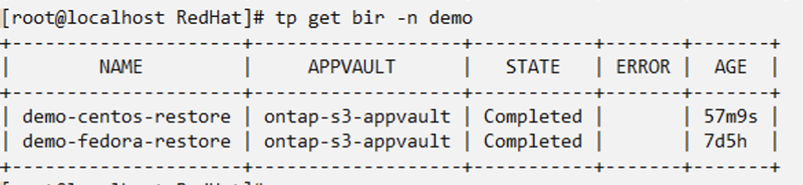

Ahora, cree un objeto de restauración de copia de seguridad en el lugar.
# tp create bir demo-fedora-restore --backup demo/demo-vm-backup-on-demand -n demo --dry-run>vm-demo-bir.yaml
# cat vm-demo-bir.yaml
apiVersion: protect.trident.netapp.io/v1
kind: BackupInplaceRestore
metadata:
  annotations:
    protect.trident.netapp.io/max-parallel-restore-jobs: "25"
  creationTimestamp: null
  namespace: demo
spec:
  appArchivePath: demo-vm_cc8adc7a-0c28-460b-a32f-0a7b3d353e13/backups/demo-vm-backup-on-demand_f6af3513-9739-480e-88c7-4cca45808a80
  appVaultRef: ontap-s3-appvault
  resourceFilter: {}
status:
  postRestoreExecHooksRunResults: null
  state: ""
# oc create -f vm-demo-bir.yaml -n demo
backupinplacerestore.protect.trident.netapp.io/demo-fedora-restore created
bir creado

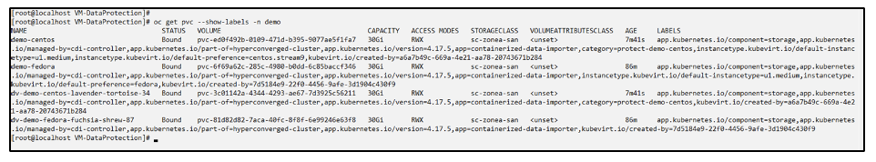

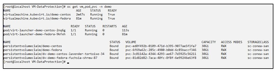

Verifique que la máquina virtual, los pods y los PVC se hayan restaurado
VM restaurada creada

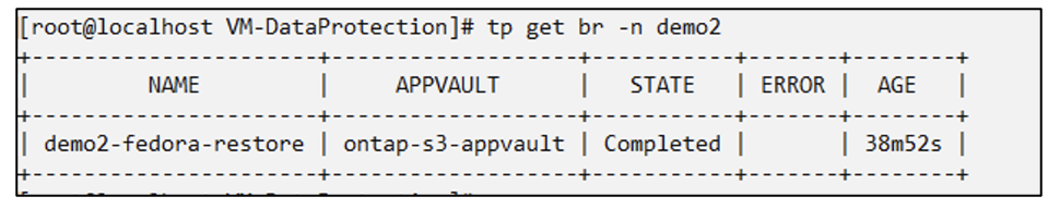

Restaurar la máquina virtual a un espacio de nombres diferente
Primero, cree un nuevo espacio de nombres en el que desea restaurar la aplicación, en este ejemplo demo2. A continuación, cree un objeto de restauración de copia de seguridad
# tp create br demo2-fedora-restore --backup demo/hourly-4c094-20250312154500 --namespace-mapping demo:demo2 -n demo2 --dry-run>vm-demo2-br.yaml
# cat vm-demo2-br.yaml
kind: BackupRestore
metadata:
  annotations:
  namespace: demo2
spec:
  appArchivePath: demo-vm_cc8adc7a-0c28-460b-a32f-0a7b3d353e13/backups/hourly-4c094-20250312154500_aaa14543-a3fa-41f1-a04c-44b1664d0f81
  namespaceMapping:
  - destination: demo2
    source: demo
  resourceFilter: {}
status:
  conditions: null
  state: ""
# oc create -f vm-demo2-br.yaml -n demo2
br creado
Verifique que la VM, los pods y los PVC se creen en el nuevo espacio de nombres demo2.

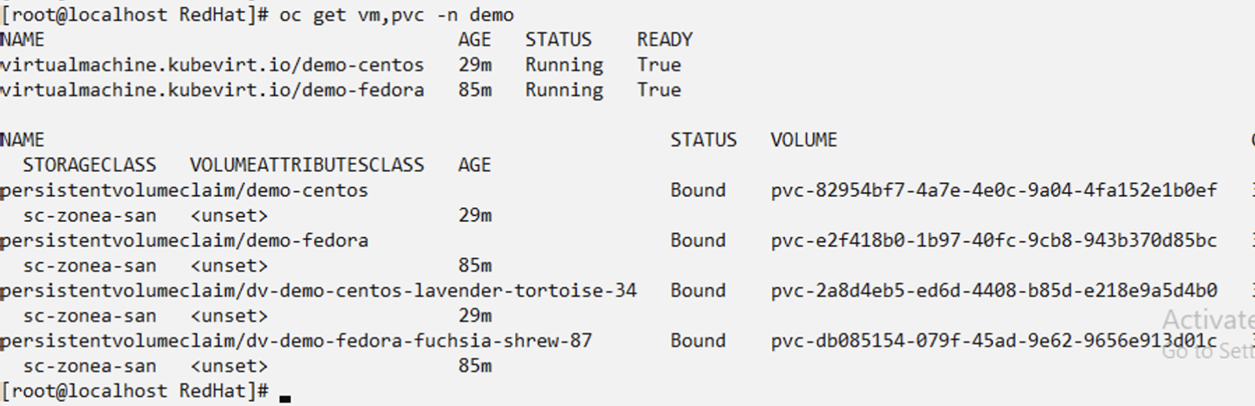

Señor
Verifique que la VM y sus PVC se creen en el espacio de nombres de demostración.
vm restaurada en el mismo espacio de nombres

Crear una nueva VM (demo-centos vm) en el espacio de nombres demo
VM demo-centos en el espacio de nombres de demostración
Etiquete la máquina virtual demo-centos y sus recursos asociados
etiqueta demo-centos vm, pvc
Verifique que la máquina virtual demo-centos y los pvc tengan las etiquetas
etiquetas de máquina virtual demo-centos
etiquetas de demo-centos pvc

Crear una copia de seguridad de una máquina virtual específica en un espacio de nombres utilizando su aplicación correspondiente
En los pasos anteriores, se creó una aplicación utilizando selectores de etiquetas para incluir solo la máquina virtual centos en el espacio de nombres de demostración. Cree una copia de seguridad (copia de seguridad a pedido, en este ejemplo) para esta aplicación.
# tp create backup demo-centos-backup-on-demand --app demo-centos-app --appvault ontap-s3-appvault -n demo
Backup "demo-centos-backup-on-demand" created.
Copia de seguridad de una máquina virtual específica creada

Cree una copia de seguridad y restauración en el lugar desde demo-centos-backup-on-demand y verifique que la máquina virtual centos se haya recreado.
#tp create bir demo-centos-restore --backup demo/demo-centos-backup-on-demand -n demo
BackupInplaceRestore "demo-centos-restore" created.
crear una máquina virtual centos bir
máquina virtual centos creada
Restaurar una VM específica en un espacio de nombres diferente Cree una restauración de copia de seguridad en un espacio de nombres diferente (demo3) desde demo-centos-backup-on-demand y verifique que la VM centos se haya recreado.
# tp create br demo2-centos-restore --backup demo/demo-centos-backup-on-demand --namespace-mapping demo:demo3 -n demo3
BackupRestore "demo2-centos-restore" created.
