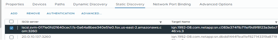

Descubra el servidor iSCSI FSx para ONTAP
Ahora que tenemos el LUN asignado, podemos descubrir el servidor iSCSI FSx for ONTAP para el SVM. Tenga en cuenta que para cada host ESXi que exista en su SDDC deberá repetir los pasos que se enumeran aquí.
Primero, asegúrese de que el grupo de seguridad vinculado al sistema de archivos FSx para ONTAP (es decir, el conectado a ENI) permita puertos iSCSI.
Para obtener una lista completa de los puertos del protocolo iSCSI y cómo aplicarlos, consulte"Control de acceso al sistema de archivos con Amazon VPC" .
En vSphere Client, vaya a Host ESXi > Adaptadores de almacenamiento > Detección estática y haga clic en "Agregar".
Ingrese la dirección IP del servidor iSCSI de arriba (el puerto es 3260). El nombre del objetivo iSCSI es el IQN del comando show iSCSI. Haga clic en "Aceptar" para continuar.
El asistente se cerrará y estará en la pantalla Descubrimiento estático del almacén de datos. En la tabla de esta página podrás verificar que el objetivo ha sido descubierto.

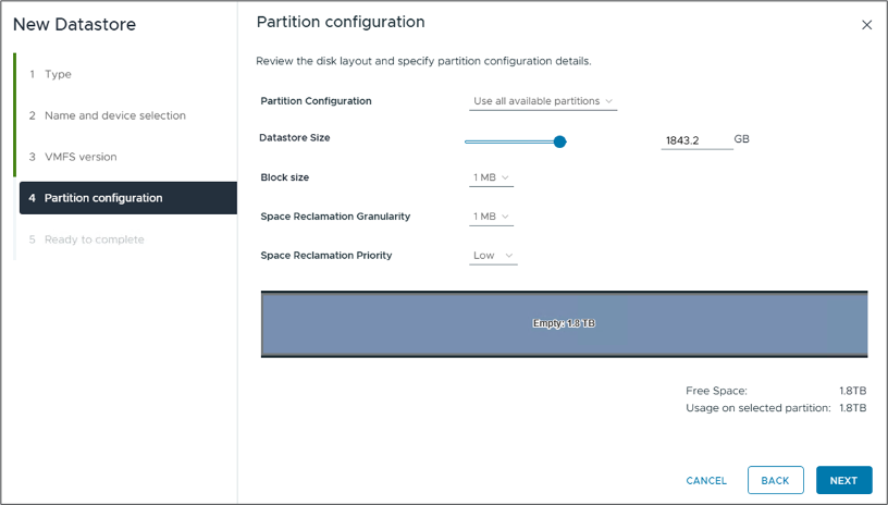

En el paso "Configuración de partición", deje la configuración predeterminada como está, incluida la opción "Usar todas las particiones disponibles". Haga clic en "Siguiente" para continuar.

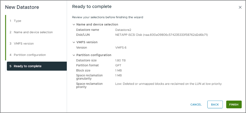

En el paso "Listo para completar", asegúrese de que la configuración sea correcta. Cuando haya terminado, haga clic en "FINALIZAR" para completar la configuración.
Regrese a la página Dispositivos y verifique que se haya adjuntado el almacén de datos.
